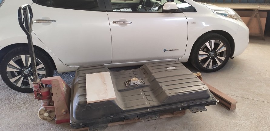

Mensagem por renateves » 02 jun 2025, 22:18
Uihh... passou meio ano desde a última vez!
Sim, o carro ainda anda (andou)... não o "despachei", nem o atirei por uma ribanceira! :lol:
No entanto, há 2 meses começou o projeto da segunda parte da vida para este carro, em vez de ir para a sucata aka casas de abate\peças... já lá estão muitos (em perfeitas condições de estética).
História e fotos para breve... ;)
Neste momento está na fase final para voltar à rua... espero eu! :roll:
Leak:
Dia do começo do projecto
