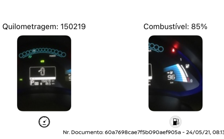

Tirado com iPad da Nissan na receção:
Ipad Nissan.png (135.41 KiB) Visto 9360 vezes

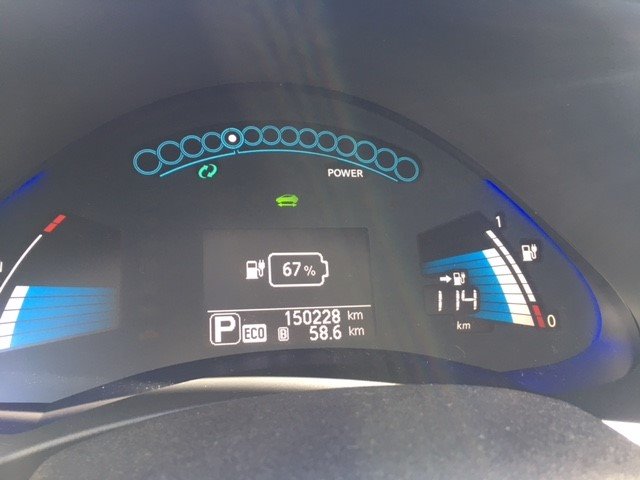

Já depois de deixar a oficina :

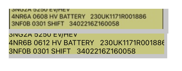

nova tentativa
BrunoAlves Escreveu:
24 mai 2021, 23:30
Como tive oportunidade de te dizer noutras paragens, foste lixado com F.
Acho que deves reclamar junto da Nissan, mas infelizmente acho que foste vítima do primeiro caso conhecido de toma-lá-e-vai-ao-tota da Nissan.
Afinal o que se passou? Não percebi.
[/quote]
O meu carro já teria o firmware mais recente ( 4NR6A ) , este será novo ( 4NR6B )
