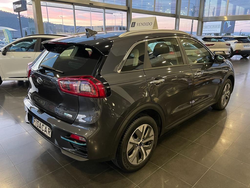

Venho então deixar testemunho destes quase 3 anos de Kia E-Niro.
Após a 1° aventura no mundo dos BEV com um Kia Soul 30kWh que durou 8 meses, fiz o upgrade para um BEV com mais espaço e bateria maior.
A escolha, no final de 2021, recaiu num Niro ex-FR, versão Active com 40.000km.
Excelente carro em todos os níveis até começarem a aparecer as "coisinhas".
