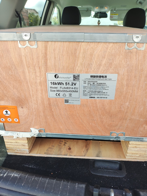

Ontem o meu Niro teve um total de capacidade de 80kWh 😁
Feliz Natal a todos 🎅🎄🎁

Se fosse tão simples assim é que era!! :dance:

Essa bateria foi para algum sistema solar?
Mensagens: 3780
Re: Diário de bordo Kia e-Niro 64kWh - Nonnus
cfvp Escreveu: 28 dez 2025, 00:20 Essa bateria foi para algum sistema solar?
viewtopic.php?p=158036#p158036
