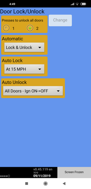

É a opinião generalizada das pessoas que compram ou experimentam um eléctrico.
Algumas dessas limitações consegues contornar com o LeafSpy Pro. Essa de fechar as portas automaticamente por exemplo ou tirar alguns sons do VSP (ou todos... eu por exemplo tirei o som parvo da marcha-a-trás... à la carrinha de caixa aberta)
Exemplo:
Exemplo:

noway Escreveu: 11 set 2019, 05:00 Algumas dessas limitações consegues contornar com o LeafSpy Pro. Essa de fechar as portas automaticamente por exemplo ou tirar alguns sons do VSP (ou todos... eu por exemplo tirei o som parvo da marcha-a-trás... à la carrinha de caixa aberta)

Nota-se um pouco sim. Mas o carro avisa-nos sobre essa situação, tanto visualmente no visor 360 como com o sonar, por isso não acho perigoso desligar isso. O som de marcha esse já deixo ligado e mesmo assim há sempre alguém que mete o pé na estrada sem olhar...
