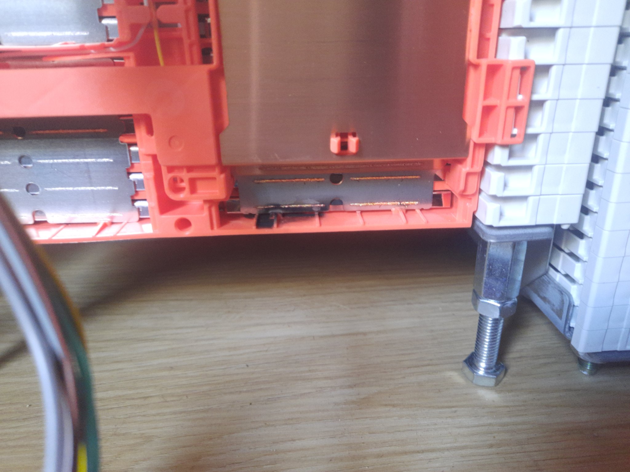

Olá, sobraram estes módulos de 62 kWh e quero usar para energia solar.
Todos apresentam marcas de queimadura na célula inferior, e é a célula que atinge 3V enquanto as outras permanecem em 3,4V durante a descarga.
Já viram algo parecido?
Módulos de bateria de 62 kWh do Nissan Leaf após 4 anos de Uber.

Nunca tinha visto células com marca de "esturro"
Deformadas sim, mas com marca de esturro nunca.
Se a bateria já está desmontada, o ideal será fazer um teste de capacidade a cada célula. Demora uma pequena eternidade (e exige um equipamento próprio), mas creio ser a opção mais efetiva. Nunca vi uma bateria de 62kWh mas, se for como as outras, terá 24 módulos e apenas se usam 21 para o armazenamento doméstico. Tentar escolher as melhores.
Antes de tirar a bateria do carro, não fizeram uma leitura com o LeafSpy? Para ter uma visão geral?
