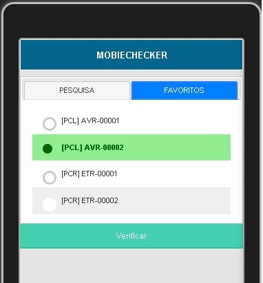

Levanto um pouco o véu da possível aparência da inclusão da primeira atualização: lista de postos favoritos.
Ainda está em fase de estudo.
Entretanto lembrei-me de outra funcionalidade importante a implementar:
> enviar alertas para a MobiE do estado do posto.
---->enviar email "automático" para a MobiE a alertado o estado do posto.
Sketch dos favoritos
