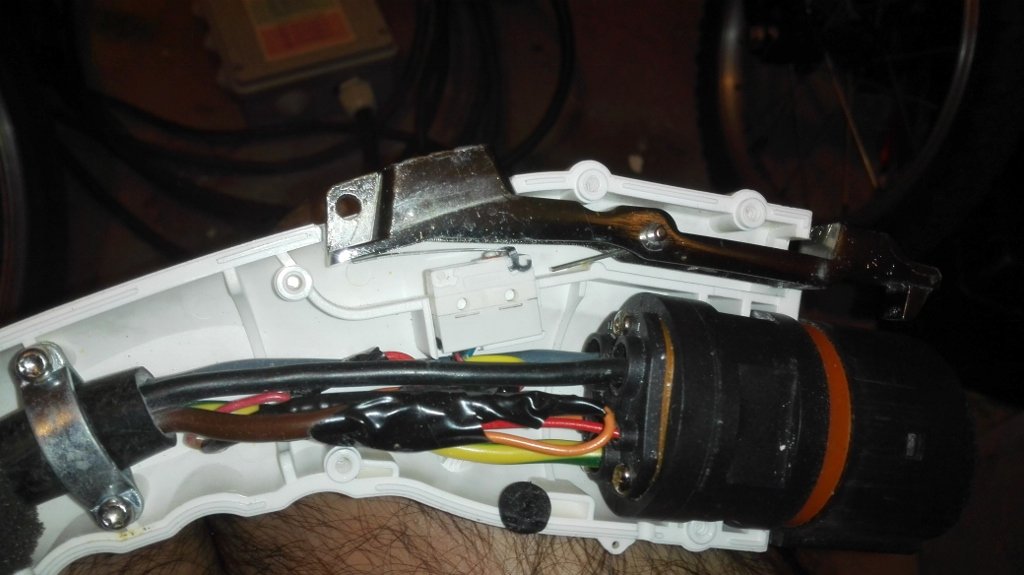

O que me salta a vista é que o cabo que une as duas fichas (mannekes - j1772) parece-me fino....por isso gostava de ver o esquema de ligação para ver se está tudo bem no cabo ou mesmo comprar apenas o cabo e ligar nas fichas.
O cabo é um ecowatt, cabo evo7ee-h 3g2.5mm2+2x0.5mm2
Ou se houver alguém que perceba posso enviar para darem uma vista de olhos.

Isso é a especificação para um cabo de 16A.brunotdias Escreveu: ↑13 jan 2020, 13:44Tenho de experimentar as várias sequências...
Para testares o cabo testa a continuidade do circuito do piloto, identificado com CP em ambas as fichas. Testa também em cada uma das fichas o valor da resistência entre PP e PE, deverá ser 680ohm. No caso da ficha do lado do carro, deve ser medido sem pressionar o botão.

Uma vez tive um problema com uma ficha J1772.
Era só uma pequena mola, dentro da ficha, que deixou de fazer a força que devia.
viewtopic.php?f=32&t=4602
Vou só escrever aqui um disparate.
