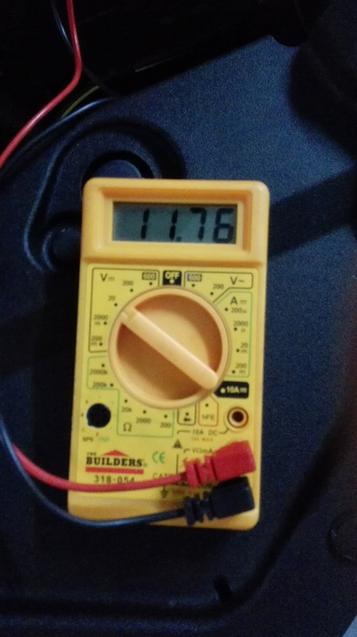

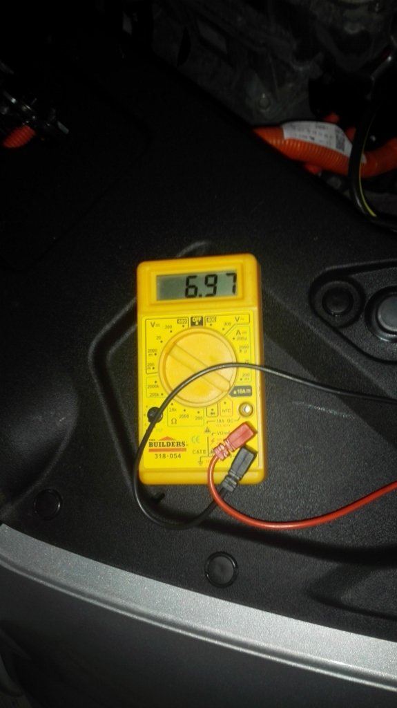

Achas que está boa? :lol: :lol: :lol: :lol:
Sabes o que é um multímetro?
É pores o multímetro e ver a tensão que a bateria fornece...
Hoje em dia qualquer loja do chinês vende multímetros bem baratos...
Em baixo uma foto de um multímetro a mostrar uma tensão muito baixa de bateria de 12v, daquelas que fazem os carros elétricos mostrar todo o tipo de erros.
Depois a mostrar a tensão normal.
Não é uma loja chinesa (acho) mas tem multímetros baratos.
https://mauser.pt/catalog/product_info. ... d=096-2312
https://mauser.pt/catalog/product_info. ... d=096-1530
Mensagens: 9957
Registado: 04 jan 2011, 15:55
Data de fabrico: 30 mai 2018
Mensagem por mjr » 10 out 2019, 22:38
11.76V não é normal, mas sim a bateria bastante descarregada. As baterias de chumbo degradam-se rapidamente quando descarregadas, precisamente o contrário das de lítio,
Data de fabrico: 25 set 2017
Mensagem por migle » 10 out 2019, 22:54
um gráfico no batteryuniversity em que se consegue +/- ler que 11.8V corresponde a 20% de SoC e 12.8V corresponde a 80%. É precisamente entre essas duas tensões que o LDC no Ioniq mantém a bateria de 12V. A julgar por esse gráfico, 11,76V não parece ser nada de especial, apenas está na altura de a carregar (EDIT: fui buscar o link, diria que, por aquele gráfico 11.76V corresponde a 10% de SoC).
Registado: 15 fev 2016, 16:34
Data de fabrico: 27 mar 2018
Mensagem por pemifer » 11 out 2019, 18:13
:lol: :lol: :lol: :lol: :lol:
Como naquele dia começou com 6V, achei que 11.76V já seria normal.
Se bem me lembro, já foi à bastante tempo, com 11.76V o carro já ligou normalmente.
