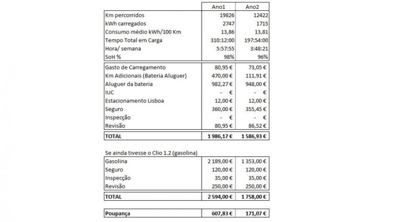

Faz hoje 2 anos que adquiri o meu Zoe.
Tal como fiz para o 1º ano, segue no anexo os "grandes números"
De referir que a poupança, do custo deste VE para o ICE que tinha antes, caiu cerca de 72%. Esta redução acontece por dois motivos:
O primeiro está relacionado com o preço da gasolina, que durante o 1º ano era de 1,58€/litro, caindo para 1,51€/litro no 2º ano (-4%);
O 2º motivo está relacionado com a redução em 37% do número de km percorridos, e aqui existem duas causas:
Substituição da bateria de tracção por avaria, que fez com que não tivesse o Zoe por mais dum mês; Covid-19 que reduziu para mínimos a utilização do carro entre Março a Junho.
Independentemente da poupança, o gozo de conduzir um eléctrico é enorme, aliado ao facto de ser amigo do ambiente!

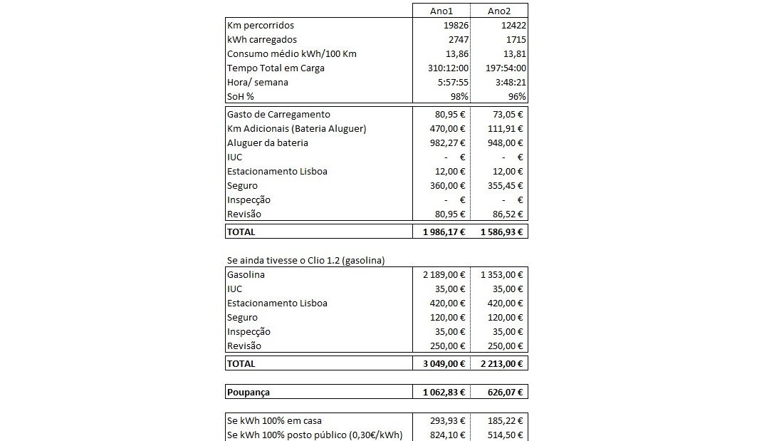

Tens razão. Lapso meu.
Coloquei agora na tabela. É claro que as poupanças são ainda maiores.
Há ainda um tópico que não considerei por no meu caso ser residual, que é a poupança nas passagens na Pte 25 Abril com o Via Card, que para os VE é maior do que para os ICE.
Fiz ainda mais 2 cálculos, considerando:
1) que 100% dos carregamentos efectuados seriam em casa (~0,108€/kWh)
2) que 100% dos carregamentos efectuados seriam em postos públicos pagos (~0,30€/kWh)
Mesmo assim o VE compensa!

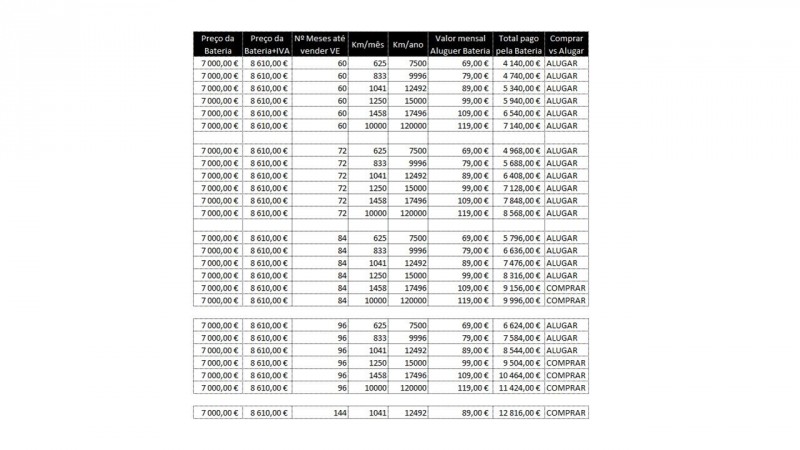

Quanto ao tema do aluguer da bateria vs compra, vai sempre depender de quanto tempo pretendes manter o carro e quantos km por mês fazes.
Repara que neste 2º ano, como reduzi bastante o andamento do carro (quase 4 meses sem andar) o peso do aluguer da bateria é maior.
Abaixo a comparação
