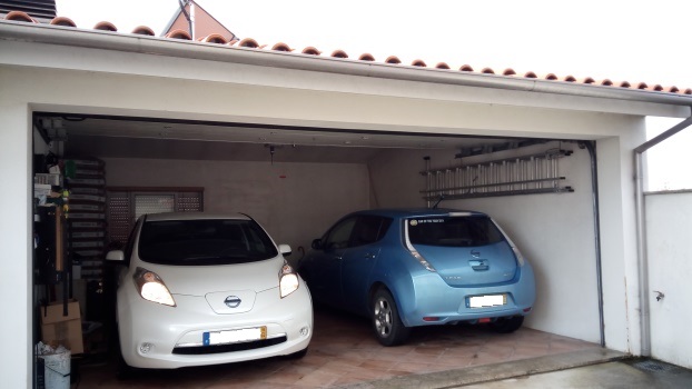

Mensagem por VETL » 13 abr 2016, 11:23
Gostam da minha garagem?
