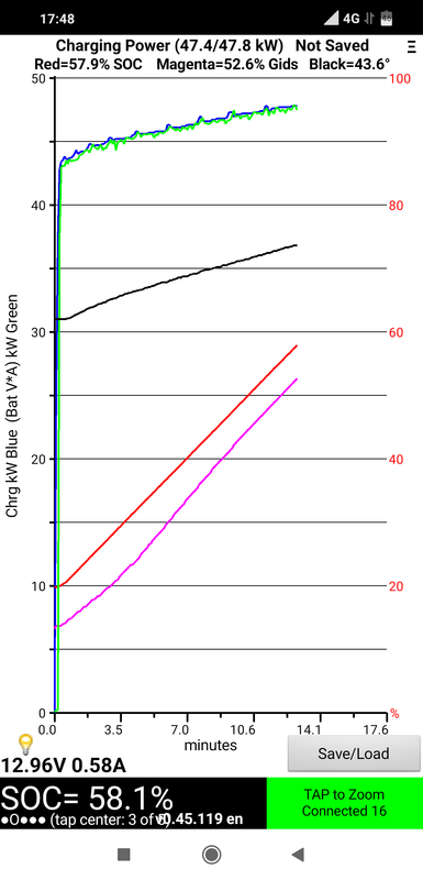

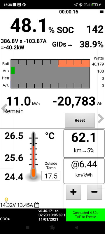

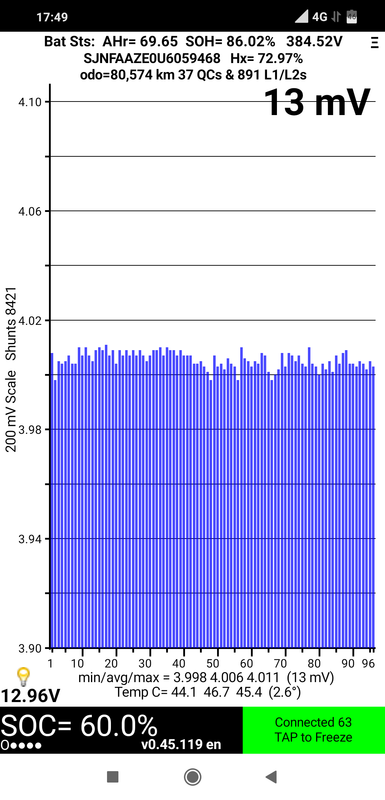

Fui ao baú e encontrei isto.
Em 2019 carregava assim:
ImagemImagem
Aos 58% a curva ainda era ascendente, hoje aos 48% a curva já é descendente.

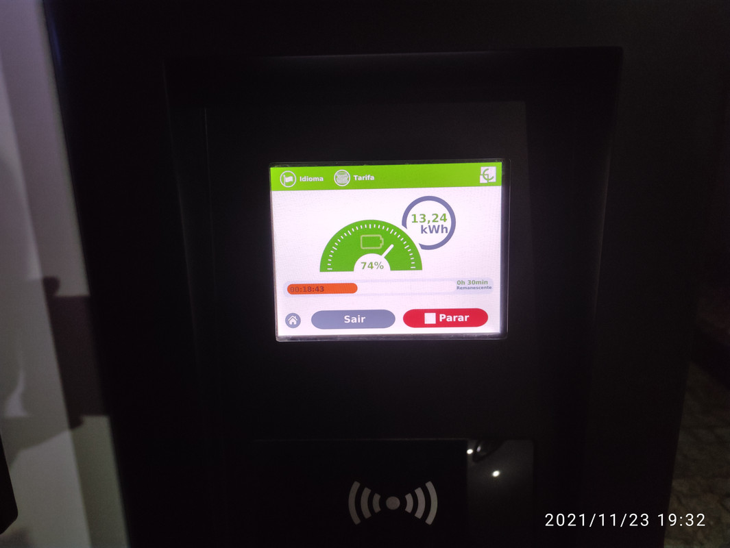

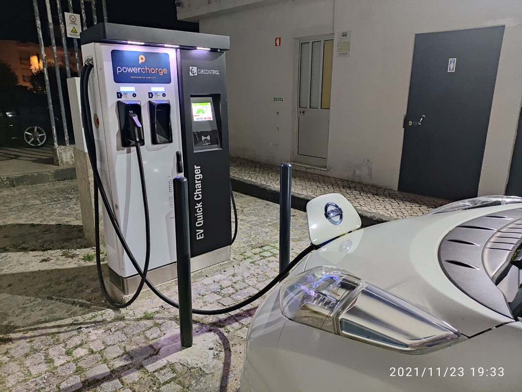

Mensagem por Nonnus » 23 nov 2021, 21:54

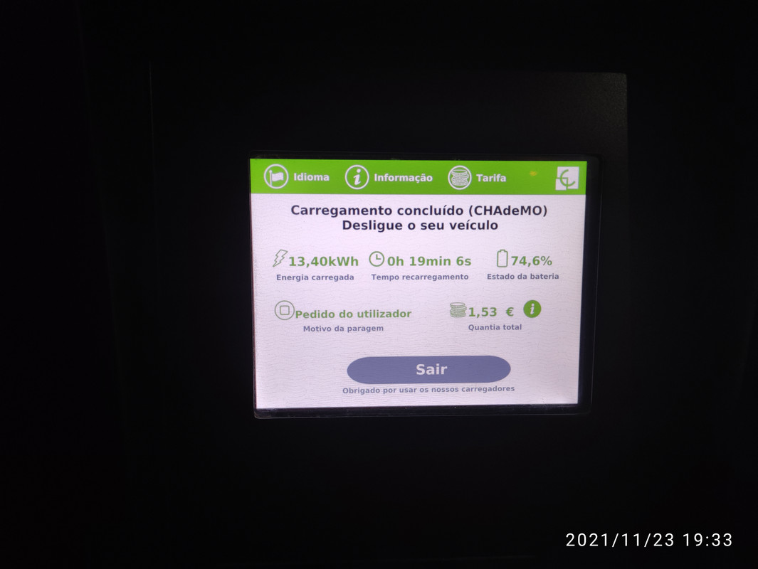

Hoje aproveitei e fiz dois teste de uma só vez. Fui experimentar o novo carregador na Repsol de Vendas Novas e fiz o teste de velocidade de carregamento do meu Leaf a começar no SOC baixo (9%).
Por muito que queira usar a Miio como CEME os preços estão muito altos em comparação com os outros CEMES que tenho.
ImagemImagem

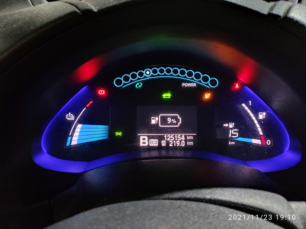

O Começo:
No quadrante do carro 9% o LeafSpy 17%.

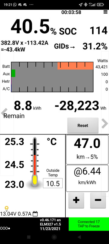

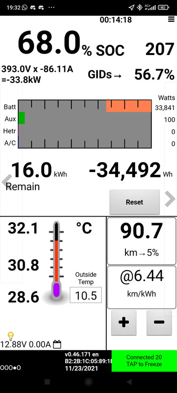

ImagemImagem
ImagemImagem
Conclusão: O carro começou a carregar no SOC baixo (9%) e com uma temperatura baixa no pack (19º) a medida que a temperatura e o SOC foram aumentado a velocidade de carregamento vinha descendo. Começou a carregar a 43kW com 19º e com 9% de SOC, quando terminei o carregamento estava a carregar a 33.8kW com uma temperatura de 32º e com um SOC de 68%.
Estes valores não tem nada a ver com o antigamente, onde a 70% de SOC continuava a carregar a 45kW. Agora fica a questão. Foi o update, ou é a resistência interna do pack?

Ainda penso que com uma temperatura do pack mais alta a velocidade seria diferente (arrancar com 30ºC por exemplo).

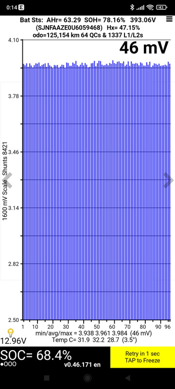

Penso que te estejas a referir a tensão das células. Foi pena não ter tirado o print, mas durante o carregamento passei várias vezes por esse ecrã e a tensão das células era uniforme como é costume no meu carro. Foi mesmo mesmo falta de atenção não ter tirado prints 🤪
Terei que voltar a fazer o teste para esclarecer essa dúvida.
Edit:
Lembrei de abrir o leafspy para ver:
Achas que pode ser essa a razão?

Quantia total? Só de OPC certo?
Mensagens: 3657
Mensagem por Nonnus » 24 nov 2021, 15:55
Certo, é só o OPC o CEME quando se lembrar logo manda a factura.

Muito bom, só é pena não ser o valor todo. Alguns utilizadores vão sair enganados. :?
