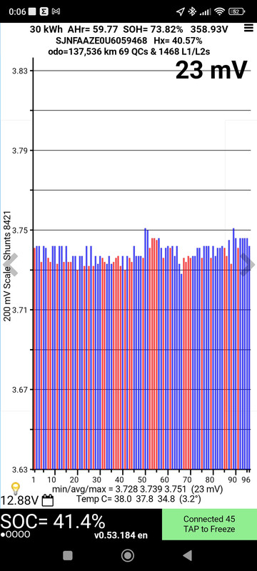

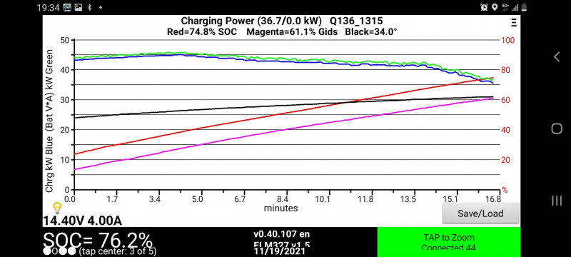

Estes valores não tem nada a ver com o antigamente, onde a 70% de SOC continuava a carregar a 45kW. Agora fica a questão. Foi o update, ou é a resistência interna do pack?
Temos SOH e Hx idênticos, e penso que ambos com o último update, e no único carregamento em que registei o gráfico os valores foram mais elevados. :think:
Começou a carregar a 43kW com 19º e com 9% de SOC, quando terminei o carregamento estava a carregar a 33.8kW com uma temperatura de 32º e com um SOC de 68%.
A 68% ainda andava acima dos 40 kWh:

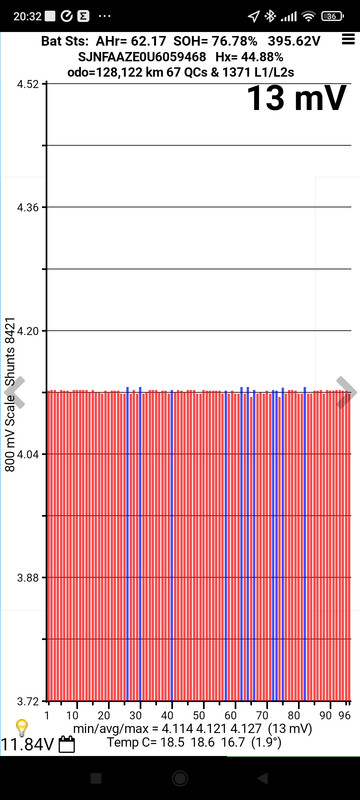

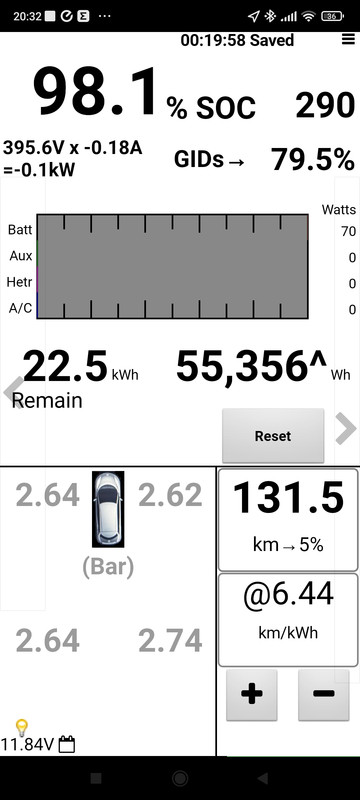

Com 27% de degradação ainda consigo feitos destes:
Este era um dos casos em que sem degradação depois de carregado a 100% iria aparecer 200 e muitos km de autonomia.
O que dizer do Hx? 🤔 Alguns entendidos dizem que o Hx nos Leaf deve andar perto do SOH, já vai com 33% de diferença.

Pois, o HX é daquelas coisas que também não consigo perceber, no meu LEAF 40 tem estado a descer enquanto o SOH tem estado a subir, está nos 101,36% quando o SOH está nos 86,41%. :?
O que tenho visto é que os que têm dado problemas de isolamento, deformação dos modulos, têm o HX muito baixo, terá a ver com isolamento da bateria?
