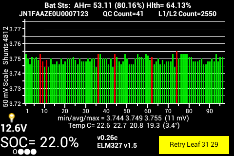

Foram ultrapassados os 75.000 KMs hoje.
Isto é o aspecto da bateria, hoje:

Essiemme Escreveu:Aqui está a "radiografia", tirada hoje, da bateria do meu Leaf:
Tem vindo a descer de capacidade, ao contrario do do Rui...
sm
A mim parece-me uma voltagem normal para um Leaf que a 15,4% de SoC nos aparece bem equilibrado. Muito bom para 15,4%. Eu estaria muito satisfeito se tivesse um Leaf que a 15,4% de SoC apresentasse apenas uma diferença de 17 mV entre a voltagem mais alta e a voltagem mais baixa. Se tem vindo a degradar, ao menos tem vindo a degradar por igual.
Continuo a achar que o teu pack está bastante bom, para mim é de confiança, só vai parar com SoC muito baixo. Muito melhor do que alguns já revelados no fórum, e tens mais km. Se fosse a ti estava muito satisfeito.

Excelente marca e pack com muito bom aspecto.

Muito bom o estado das baterias, parabéns!

O pack está de facto excelente a nível de equilíbrio entre células.
Tens ideia de quantos kW.h gasta de 0 a 100%?

Nunca o medí.
Mas julgo que não consigo ultrapassar os 18KWh num carregamento a 100%.
Estou a falar na medida obtida no "depósito", daquele ecran que mostra a "pilha deitada", no software que comunica com o BUS do carro.
