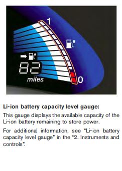

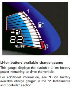

Olá victormcpinto!
Penso que o mjr não se referia às barras de carregamento.
Eu acho que ele se referia às barras de capacidade da bateria. Estas:
Ainda tem as 12?
