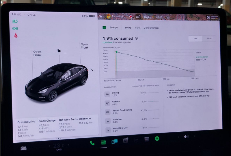

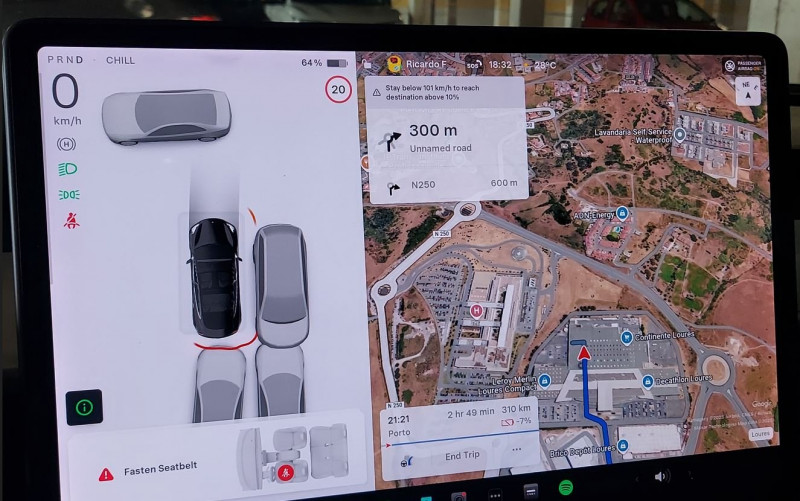

Resolvi apontar a um destino fora de pé após um dia de trabalho e retirar os carregamentos para ver como aparece no gráfico: Apenas em cinza, sem detalhe.
Existe no entanto uma "elasticidade" e de certeza algum erro de cálculo bastante generoso: basta reduzir para 100 que a chegada prevista passa dos -7% a +10% ? 310km a gastar 53%?
