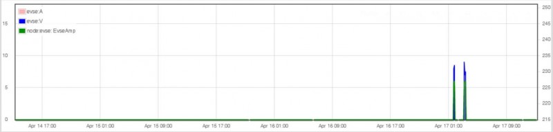

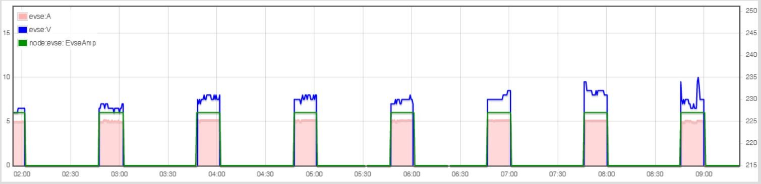

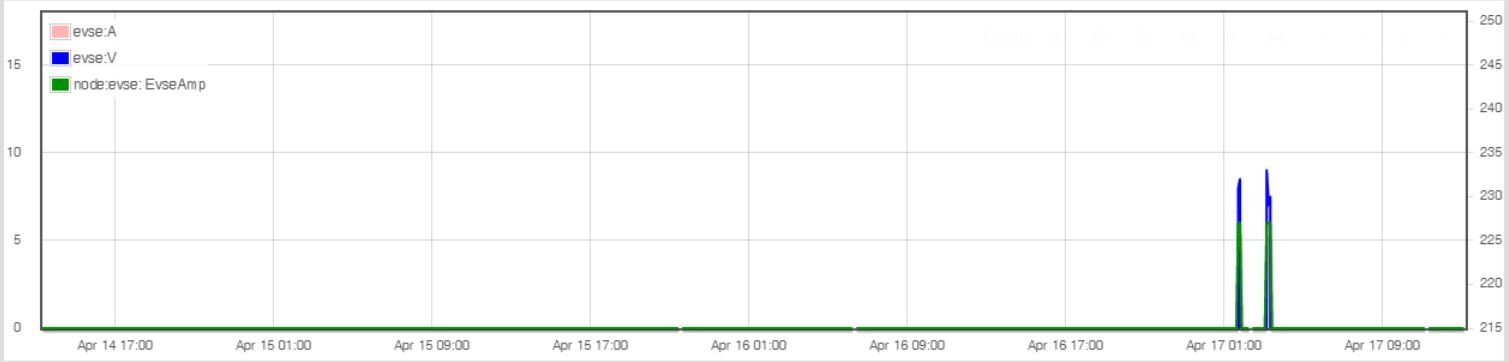

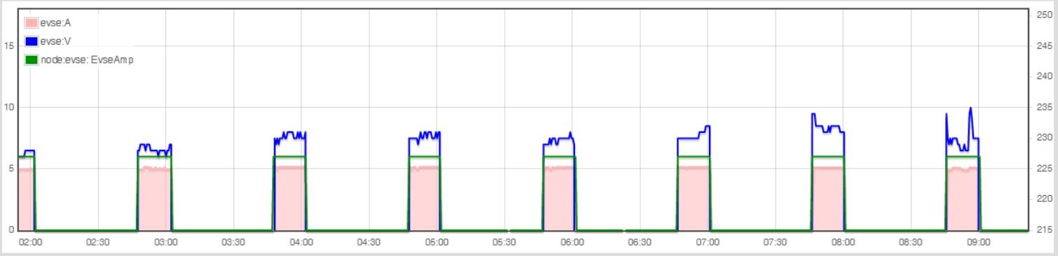

Mensagem por alexmol » 16 abr 2020, 17:04
Relativamente à questão do carro adormecer e não voltar a carregar quando o EVSE volta a ter piloto:
VETL Escreveu:
20 nov 2019, 23:38
Sim. Eu conheço 2 formas.
Uma é a solução que o Apr colocou aqui há uns dias atrás (TESLA JSON API), que consiste em o EVSE ou outro sistema de gestão enviar uma mensagem ao carro para o acordar.
A outra é mais fácil e também a descobri há dias: Se deixares a frunk destrancada, o carro nunca adormece.
Parece-me que com a última actualização de software mudaram alguma coisa, porque já por duas vezes dei com o carro a carregar sem eu o ter acordado, mais alguém notou alguma coisa ?

Mensagem por VETL » 17 abr 2020, 13:26
Bem lembrado!
Isto de ter um carro novo a cada semana, tem destas coisas.
Por acaso já reparei que há algum tempo (e não só desde a última atualização), o menino já acorda quando quer para carregar, estando ligado à xuxa.
