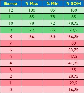

Está prestes a perder mais uma barra.
Relação barras percentagem.jpg (21.43 KiB) Visto 18140 vezes

por pemifer
Vendi o meu Leaf 24 com 71%.
viewtopic.php?f=56&t=5332&hilit=wiscons ... 20#p119079
Fazia 100km muito à rasquinha, nunca acima de 70km/h.
Esse com 66% fará uns 95km.
