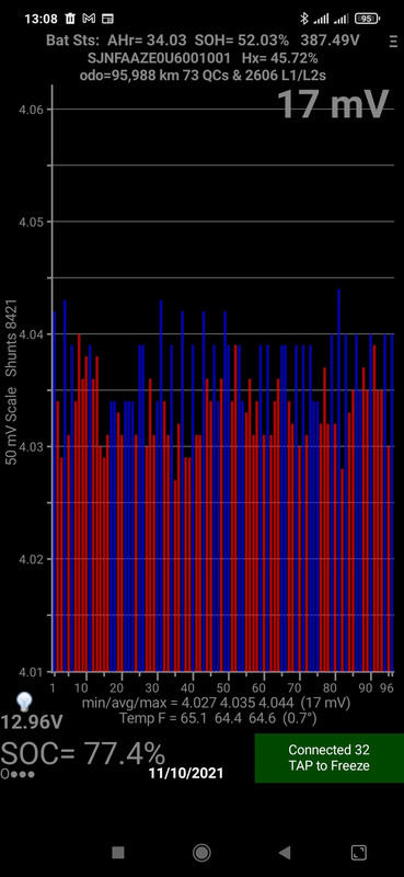

Caros amigos,
peço sff a vossa opinião para está máquina.
Obrigado

A bateria está muito má, abaixo do esperado, talvez tenha problemas já hoje ou muito em breve.
Já tem quantas barras de "saúde" no quadrante?
A não ser que tenha 100% de certeza que a bateria é trocada em garantia (idealmente o atual dono devia pedir isso e receber a aprovação da troca antes de fechar negócio) ou é melhor esquecer esse carro.
á histórias da Nissan rejeitar a garantia poe ter uso profissional e muitas cargas rápidas, mas não sei se é verdade já que não me lembro de ver essa cláusula nas condições da garantia.

Salvo erro está com 8 barras.
Mas deve estar a perder outra não tarda muito.
Tenho feito várias tentativas mas parece que tenho azar, cada cavadela cada minhoca...

Isso de perder mais barras além da 4a é irrelevante para o caso em concreto. Esse SOH está no limiar das 8 barras como refere e tendo menos de 8 anos e 160 mil kms esse carro teria que ser ilegível para substituição de bateria ao abrigo da garantia.
Obviamente que não o compraria sem essa confirmação.

Hoje estive a ver um Leaf 24kw 2013 tekna acabamento em preto com 6 barras. Que preço justo para este?

Você anda a tentar arranjar um negócio da China, mas todos esses carros que você nos tem apresentado podem-se tornar numa dor de cabeça por aquilo que todos já escrevemos. Pense desta maneira, se você quer gastar pouco fuja desses carros, porque pode ter que vir a gastar muito dinheiro para ter um carro. Se esses carros (Leaf de 30) se não forem elegíveis para garantia por ter sido abusados a Nissan não lhe vai dar uma bateria nova.
Esse Leaf de 24 com 50% de SOH faz 60/70km, você vai gastar 7500€ nesse carro. Daqui algum tempo se quiser pôr uma bateria tem de gastar no mínimo mais 7000€ para ficar com o carro em condições, vai gastar 14500€.
Não há milagres, esses carros estão a venda porque estão muito acabados, ou você consegue um preço muito baixo para justificar depois o investimento numa bateria, ou então você vai acabar por arranjar chatices e gastar uma pipa de massa para ter um carro em condições.
Volto a dizer, esses carros só justificam se tiverem um preço muito abaixo do mercado. Eu nunca dava 7500€ por um carro com apenas 52% de SOH, seja Teckna seja lá o que for. De que vale ter um equipamento top se depois não consegue fazer a sua vida com o carro?

É uma questão de insistência, mas 24kWh com SOH de 52%, teria de ser sempre por volta dos 5k€ para fazer algum sentido com o gasto na troca de bateria depois. E mesmo assim, pelo que leio, o problema muitas vezes nem está n preço mas sim em encontrar baterias disponíveis no mercado.
