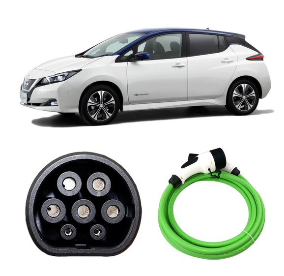

Disse-lhes que queria a ficha Type 2 (Mennekes IEC 62196-2 Standard)
e com esta imagem
e com esta imagem
