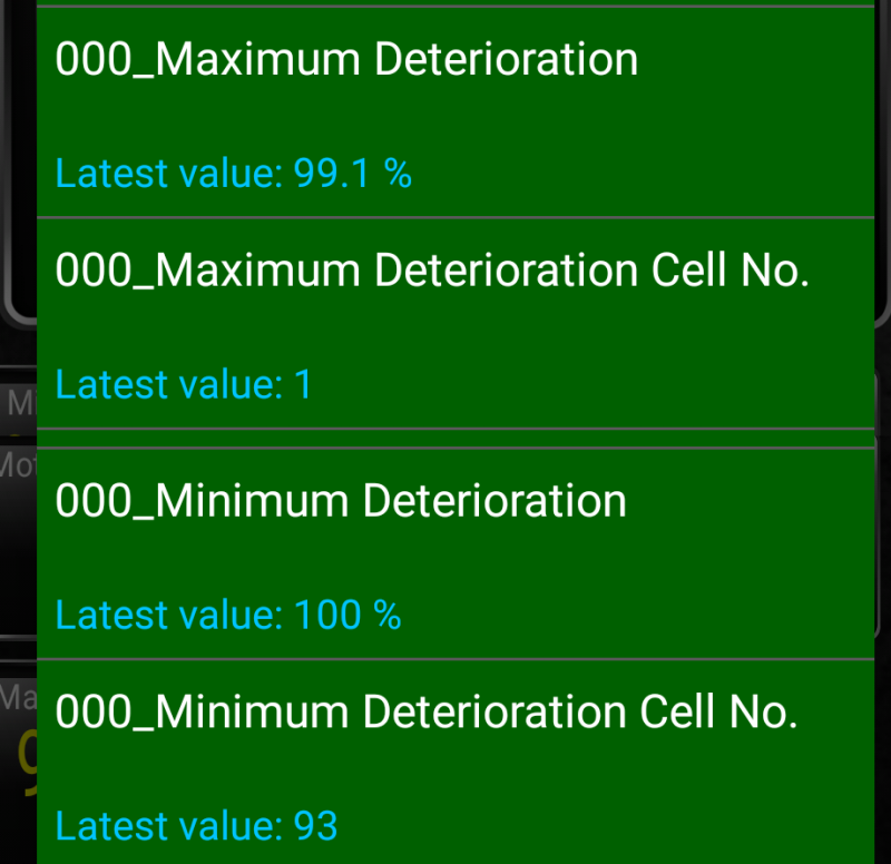

Aproveitando que cheguei nas lonas, está em curso um teste da tomada. O truque do AC para desligar o contactor no ioniq não funciona tão bem como no Leaf. Aos 2% o carro desliga o AC e o aquecimento, fica só a ventilar. Isso obviamente que faz demorar uma eternidade chegar aos 0%.
Para ter os contadores de energia tive de ir mudar os displays no Torque e... já tenho degradação reconhecida pelo carro.
Agora o carro está a carregar, amanhã de manhã vou lá registar os contadores.

Mas tu não actualizaste a lista de PIDs desde os iniciais. Eles (os coreanos, os amigos do JejuSoul) tinham descoberto qualquer coisa, não sei se altera apenas o nome do PID para "State of Health", ou se há alguma alteração mais...
Os PIDs mais actuais estão no github.
Eu, já há muito tempo, tentei baixar o SoC o máximo que podia a andar. Não fui capaz de passar abaixo do 1,0%. Eu moro num sítio bastante plano. Certo é que se há alturas (abaixo dos 20%) em que o SoC parece descer à maluca, abaixo dos 3% (nos ---) parece ser difícil esgotar o carro.
Não me lembro se vi alguma vez os dados do BMS de alguém a esgotar a bateria. Os 0% de SoC mostrados são 1,5% de SoC BMS.

De facto não actualizei. Estive a olhar para o GH, para o histórico das modificações e parece haver um PID novo (mais que um até), o SOH. Tenho de actualizar.
Tirei este print
Não, não estou a gravar em contínuo. Preciso do telemóvel entretanto. Não tenho outra sucata para logs (vá, nem grande paciência para depois analisar cenas, deixei a vontade de fazer isso ir no Leaf :mrgreen: )

Eu não olhei bem para a fórmula. Sei que ele apareceu nos fóruns a dizer que tinham descoberto uma coisa nova em relação ao SoH. Não sei se simplesmente se alterou o nome de "Maximum Deterioration" para "State of Health", significando que o inglês é uma língua mais difícil para eles do que para nós... ou se mudou mesmo a fórmula.

Seria uma satisfação intelectual, pensar que o meu carregamento de 99% com SoH de 100% usou a mesma energia que o teu de 100% com SoH de 99%. Porém, esse foi a 32A, com o efeito da histerese, vai usar mais energia do que necessitaria a 16A, a tensão vai ser empurrada mais para cima um nadinha durante o carregamento.
É apenas sorte.
Continua nos 99.1% após o carregamento de 100%?

De acordo com o Excel que está no Github, pareceu-me um PID novo, ou vi mal? :think:
Sim, manteve os 99,1% no final do carregamento. Curiosamente o GOM tinha um valor estupidamente baixo para uma carga a 100% (223km) após condução pasteleira, mas como no sábado tinha esgalhado a média recente até faz sentido. Enfim, gostava mais do GOM do Leaf :mrgreen: Era muito mais previsível.

Na última CR que fiz, já este ano, voltei a ligar o Torque. Curiosamente a degradação reconhecida pelo carro desapareceu e voltei a ter os 100%.
