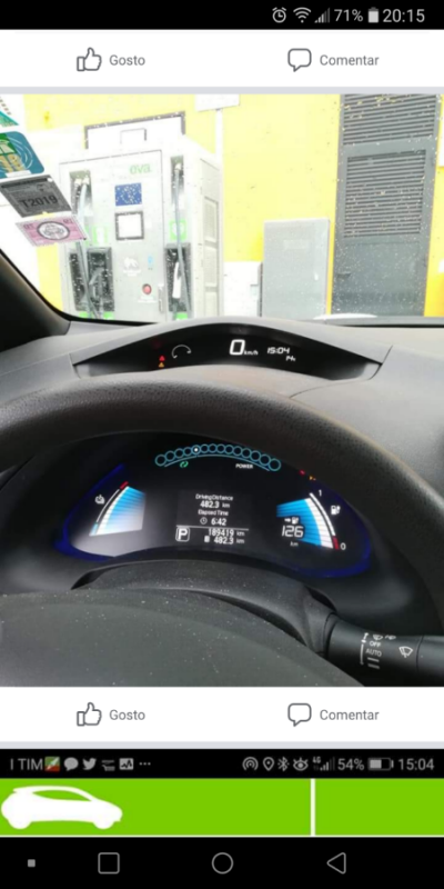

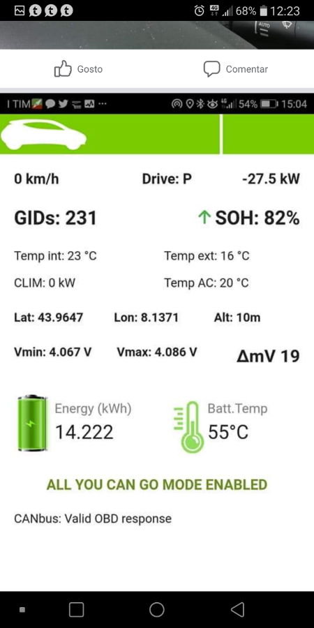

Depois também encontramos exemplos, quase extremos como o deste italiano que tem um leaf 2016 30kwh com 189k e SOH de 82% (11 barras). Usa e abusa de forma consecutiva das cargas rápidas(tem mais de 1000) em viagens de mais 500 kms atingindo a bateria a temperatura de 52C° e o carro está aí para as curvas.

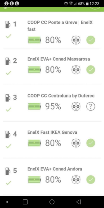

								por corrisi » 19 dez 2019, 11:16
			BrunoAlves Escreveu: ↑19 dez 2019, 09:55
E nós temos um com o mesmo tipo de utilização e pouco mais de kms com 4 barras perdidas.
Pois acredito Bruno. Mais um para corroborar que as cargas rápidas por si só não são assim tão "demoníacas" para os nossos elétricos. Embora cada caso é um caso, é há outros factores a considerar como a temperatura ambiente, % da carga rápida, etc. No caso do italiano, no último percurso realizado fez uma 4 ou 5 na viagem todas a 80%, foi quando retirou a foto e a bateria estava nos 52C° e a ambiente nos 14.

								por corrisi » 19 dez 2019, 13:29
			mafgod Escreveu: ↑19 dez 2019, 11:43
Penso que li algures neste forum, alguém ter dito em tempos que, as baterias eram como um ser vivo.
Ou seja, devemos cuidá-la como se de um ser vivo se tratasse.
E de fato, cada vez se assemelha mais a um ser vivo:
- cada bateria tem a sua personalidade e temperamento
- cada bateria envelhece de maneira diferente mantendo os mesmos cuidados
Bem verdade caro amigo.
A bateria não estava com 52 mas sim com 55c°. Vejam a sequência das cargas rápidas.
