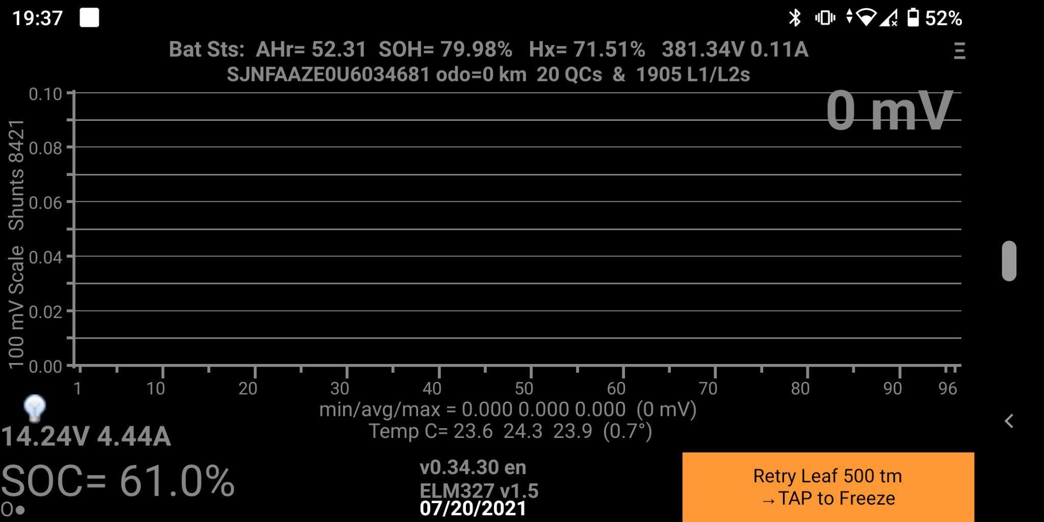

Obrigado corrisi mas infelizmente não funciona. Continua igual alternando entre amarelo e laranja nunca ficando fixo o verde de connected.
Fiz o teste com a APP elm identifier e diz que é elm327 v1.5 mas nada.
A resistência medida nos pinos é 120ohm.

Desde já obrigada a quem tem tentado ajudar. Pedia por favor que, se não for demais, usassem a APP elm327 identifier e saquem uns screenshot dos resultados.
Tenho 3 "elm327" e nenhum funciona
