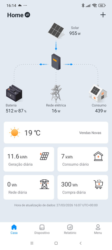

Venho partilhar convosco o que tem sido uma surpresa pela positiva.
Neste momento estou quase a fazer 72 horas que não consumo da rede com um sistema de apenas 1920Wp.
Na quinta-feira a bateria atingiu os 100% por volta das 15H. Na sexta-feira tive todo o dia sem consumir da rede, no sábado (hoje) igualmente. Tendo em consideração que no sábado estiveram sempre pessoas em casa e é dos dias em que existe mais consumo por razões óbvias, foi algo que me deixou surpreendido.
Amanhã domingo pelas 15 horas fará as 72 horas.
*Ver data e hora dos prints
Para quem acha que as baterias não compensa, no meu caso está a compensar e muito. Em dois dias tenho um consumo da rede de cerca de 800Wh, ora isto nem 1kWh chega, o qual eu pago 0.15€ em cheio. Relembro que se quiser até estes 400Wh que consumo por dia da rede podem ser eliminados se eu comutar para offgrid.
A minha ideia é perceber se preciso mesmo de instalar mais 4 painéis de 600Wp para ficar nos 4000Wp. Deduzo que se o fizer vou ficar autosuficiente (casa) a maior parte dos dias e até ter excesso de produção nos dias de semana.
*Nota o carregamento dos carros não entram para estas contas.

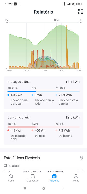

Há 5 dias que tem sido assim. Estou a pensar em abandonar a ideia de fazer o upgrade para os 4000Wp. Vou ter excesso de produção, encher a bateria e desperdiçar muita energia. Se com 1920Wp em 5 dias consegui estar sem consumir da rede, os 4000Wp só se vai justificar de novembro a fevereiro (4 meses).
Tenho produzido cerca de 12kWh por dia e gasto esses 12kWh. A bateria todos os dias tem feito ciclos dos 40% aos 90%, mais coisa menos coisa.
Relatório do dia de ontem:
Diria que ao acaso tenho o sistema bem dimensionado.
