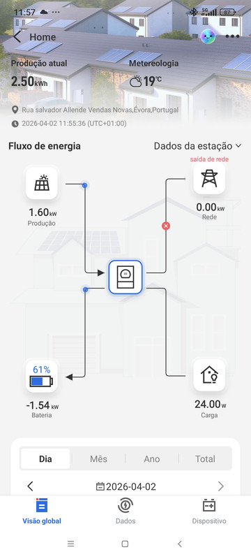

É isto que acontece. :snooty:
Mensagens: 3954
Re: Paineis fotovoltaicos + Bateria de Leaf
Hoje esta assim:
Esta leitura é a saída do diferencial da e-redes que vai alimentar depois a minha casa.
Não sei onde é que isto vai parar.

Já vi 260V em minha casa, curiosamente de noite entre as 21-22h. Nesses momentos o meu inversor híbrido desliga a rede e a casa fica alimentada por baterias, mas limitada à potência do inversor e da energia restante nas baterias (que é normalmente elevada).
