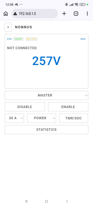

É isto que acontece.
- Mensagens: 3852
Re: Paineis fotovoltaicos + Bateria de Leaf
Hoje esta assim:
Esta leitura é a saída do diferencial da e-redes que vai alimentar depois a minha casa.
Não sei onde é que isto vai parar.

Este é o problema dos inversores follow grid, é por estas que existem alguns apagões.
Por aqui também está mau, mas nunca vi acima de 253V.
