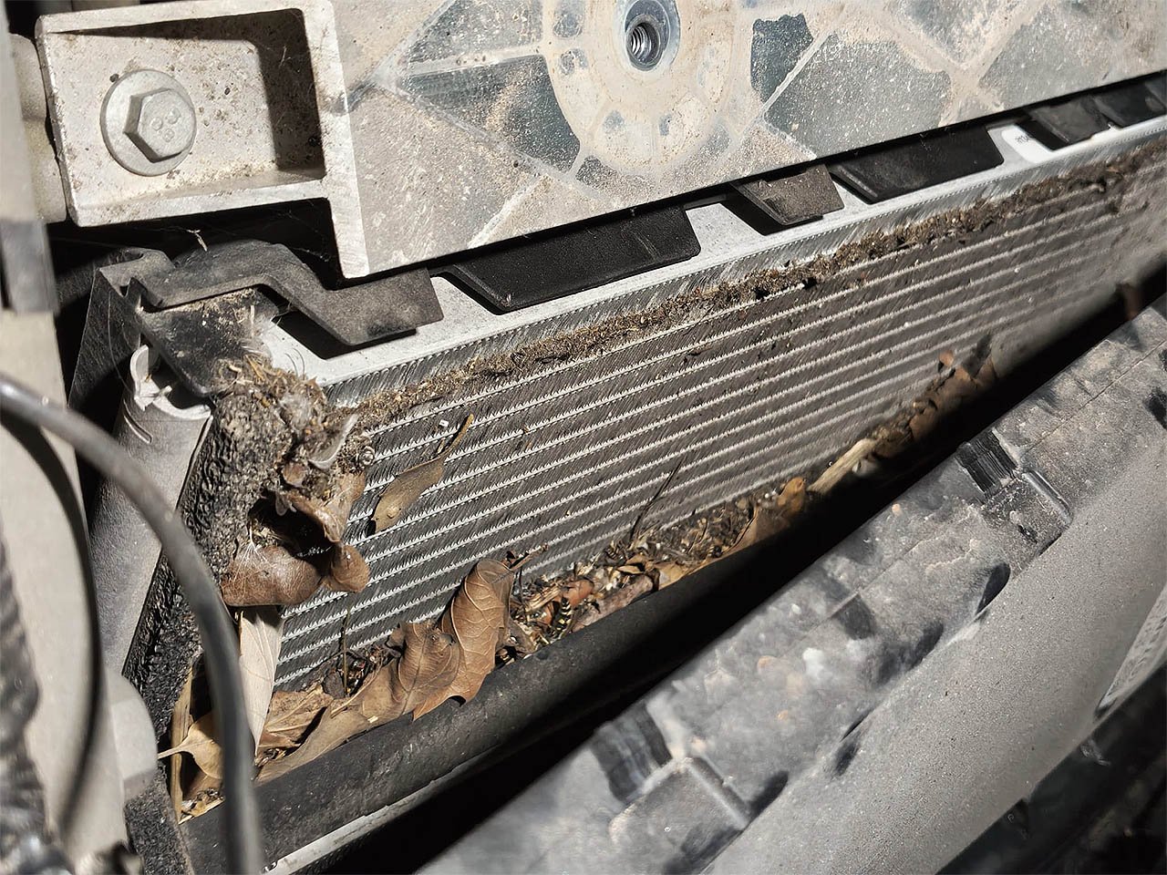

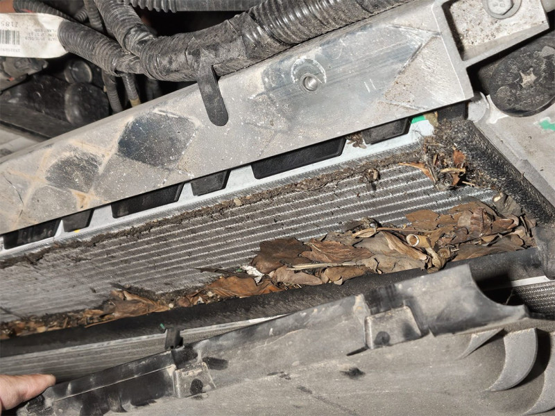

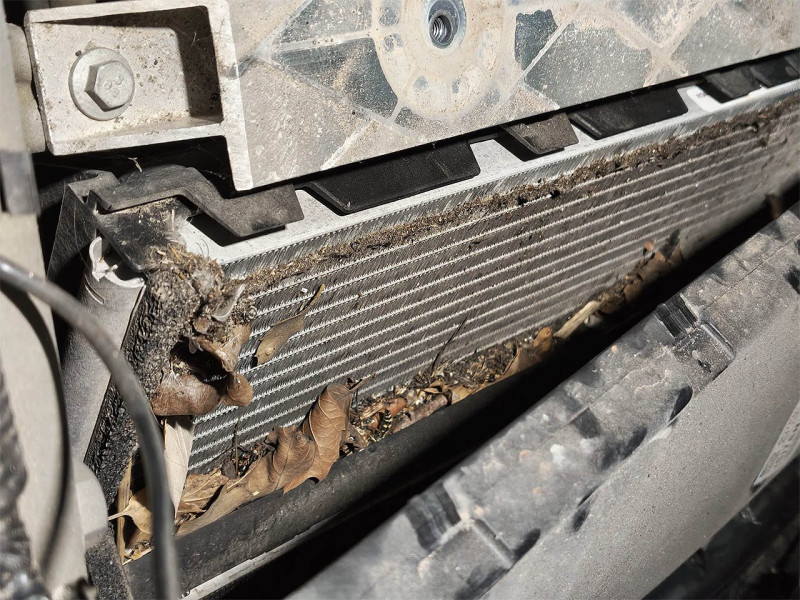

Imagino que tenha bastante acumulado, já qundo se retirou o resguardo frontal caiu alguma sujidade.Nonnus Escreveu: 07 mai 2026, 05:46 No vídeo que postei no outro tópico do Yuri francês onde ele levou o carro à revisão com 200000km (nunca tinha feito nenhuma), é mostrado que existe uma acumulação de lixo entre o radiador e o plástico que faz de frunk. Se calhar era interessante verificares o teu.

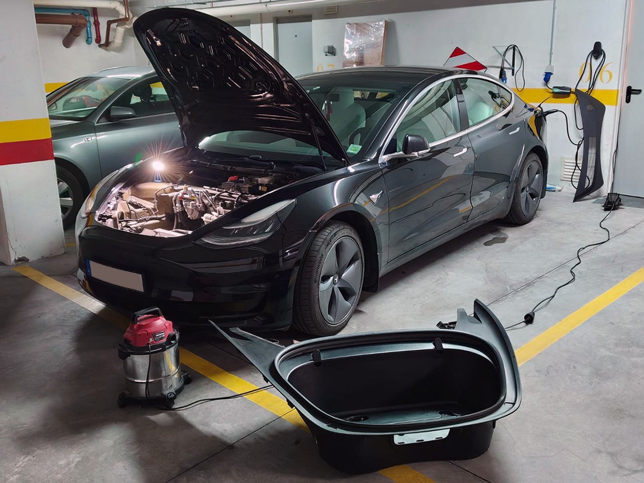

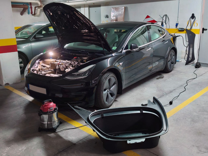

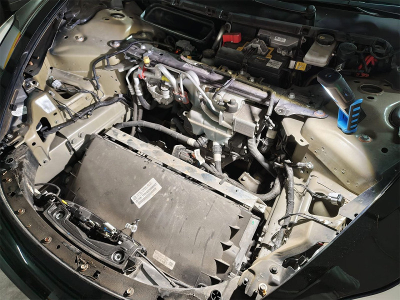

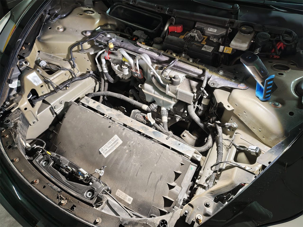

Hoje foi o dia para dar um pouco de atenção: "Banheira fora"!
No further comments:
Limpar tudo muito bem, e já se coloca tudo novamente no local.

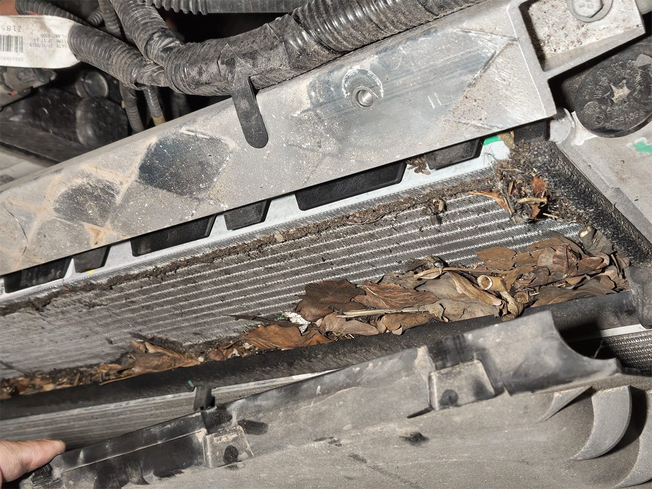

Na realidade é entre a capa do radiador e o radiador, o que complica um pouco o acesso sem a remover por completo, mas é possível de fazer.Nonnus Escreveu: 07 mai 2026, 05:46 No vídeo que postei no outro tópico do Yuri francês onde ele levou o carro à revisão com 200000km (nunca tinha feito nenhuma), é mostrado que existe uma acumulação de lixo entre o radiador e o plástico que faz de frunk. Se calhar era interessante verificares o teu.

Nonnus Escreveu: 09 mai 2026, 20:42 Só vem mostrar que a Tesla como outro carro qualquer precisa de revisões/manutenções.
Acho que todos concordamos que qualquer veículo necessita sempre de manutenção regular e preventiva, e também que a ausência ou não de revisões programadas não isenta o dono de estar atento e de reportar/corrigir o que está errado, dentro da garantia ou não.
Se dificulta o detectar de algumas situações? Sim, claro, mas se o dono não concordar ninguém o impede de marcar um checkup anual ou mais espaçado na marca. Da minha parte fico grato pela não obrigatoriedade de ir periodicamente trocar filtros, aspirar o carro e pouco mais, infelizmente é o mais habitual em muitas situações... embora a garantia do pack e unidade de acionamento já esteja agora por dias.
O radiador? Duvido altamente.. neste caso ter ou não ter revisão acabava por ser indiferente!É um bocado por aí, mas fica a pergunta, indo às revisões esta questão é tida em conta?
Não sei como foi feito no video do Yuri (sou muito quadrado, tenho alguma aversão em abrir videos com titulos como "Até ficou tolo!" ou similar), mas a olhar para os manuais de manutenção do Model 3 a Tesla atríbui salvo erro um "Flat Rate Time" total de quase 3h30m para todos os procedimentos, não é algo que fique barato:
https://service.tesla.com/docs/Model3/S ... CBA56.html
Estava apontado desde o início do ano, e isto foi um remendo, devia ter sido tirado o pára-choques para remover a capa, mas sim, o "boom" de videos sobre isto é recente.civic Escreveu: 10 mai 2026, 18:37 É um "problema" que só comecei a ouvir falar dele há muito pouco tempo, por isso a minha questão, aliás, a primeira vez que ouvi falar dele foi num video qualquer a criticar a manutenção Tesla e o carro estava num estado pior do que o deste tópico, mas é como tudo, boas e más oficinas há por todo o lado e em todas as marcas.![]()
