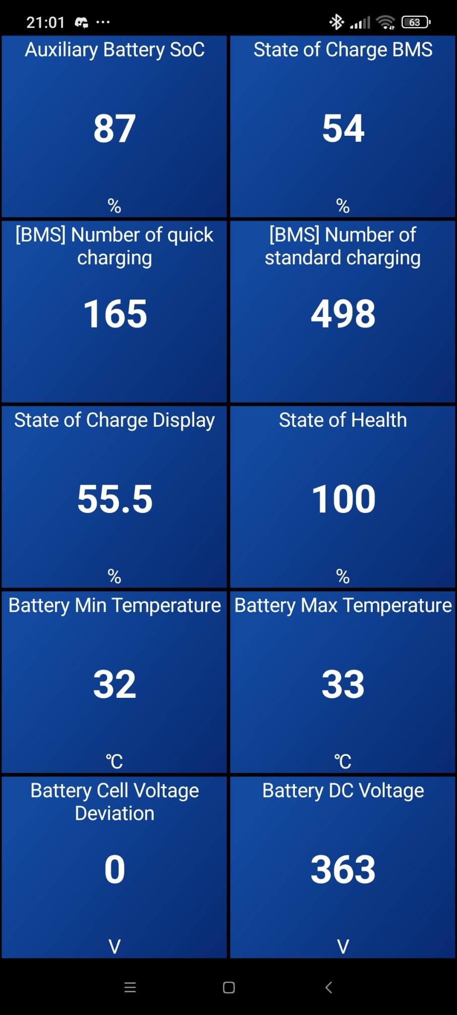

Hoje depois de uma viagem na autoestrada e com uma temperatura elevada quando cheguei ao destino abri a APP car scanner para ver a temperatura da bateria para ver se a intervenção no permutador tinha ficado em condições.
Parece que ficou, pois a bateria manteve-se nos 33°
Mas o que me saltou a vista foi o SOH de 100%
No inverno tinha visto e estava nos 96.4%.
Mensagens: 2106
Re: Diário de bordo Kia e-Niro 64kWh - Nonnus
Boa. Pois esse SOH das marcas é duvidoso.
Mensagens: 702
Ainda em relação ao SOH, tenho um amigo que estava preocupado porque a coisa evoluiu rapidamente em sentido inverso: 100% para 97,5% em poucos meses.
Curiosamente ao pesquisar dei com um vídeo do Bjorn onde fala sobre o SOH dos coreanos:
https://www.youtube.com/watch?v=LzFHGLEq7jM
Além da diferença entre o SOH lido via BMS e a capacidade útil do pack no teste de estrada do Bjorn, nos comentários não faltam utilizadores a referir que o SOH Kia/Hyundai tem alguma relação com a diferença de voltagem no pack, e que o recuperam após algumas cargas a 100%. :think:
Confesso que sou capaz de ter andado distraído, mas é a primeira vez que vejo o SOH a ser ligado a algo que não a capacidade restante. :think:

rjspedition Escreveu: 30 jun 2026, 23:20 Além da diferença entre o SOH lido via BMS e a capacidade útil do pack no teste de estrada do Bjorn, nos comentários não faltam utilizadores a referir que o SOH Kia/Hyundai tem alguma relação com a diferença de voltagem no pack, e que o recuperam após algumas cargas a 100%. :think:
Será que pode ter a ver algo com desbalanceamento das células? Isto talvez numa carga a 100% pode equalizar melhor, e sem isso a BMS pensa que as células estão mais divergentes, e com a 'calibração' a BMS volta a ver um pack com mais capacidade/mais equilibrado? :think: 🤷

Em parte sim, mas segundo os vários comentários apesar so SOH voltar aos 100% após estar tudo certo e equilibrado, a energia armazenada fica longe do valor inicial.

rjspedition Escreveu: 01 jul 2026, 08:19 Em parte sim, mas segundo os vários comentários apesar so SOH voltar aos 100% após estar tudo certo e equilibrado, a energia armazenada fica longe do valor inicial.
Ok. Pois, contar a energia carregada e/ou utilizada (com dados reais do OBD), etc, é um bocado como o algodão, de facto. :?
