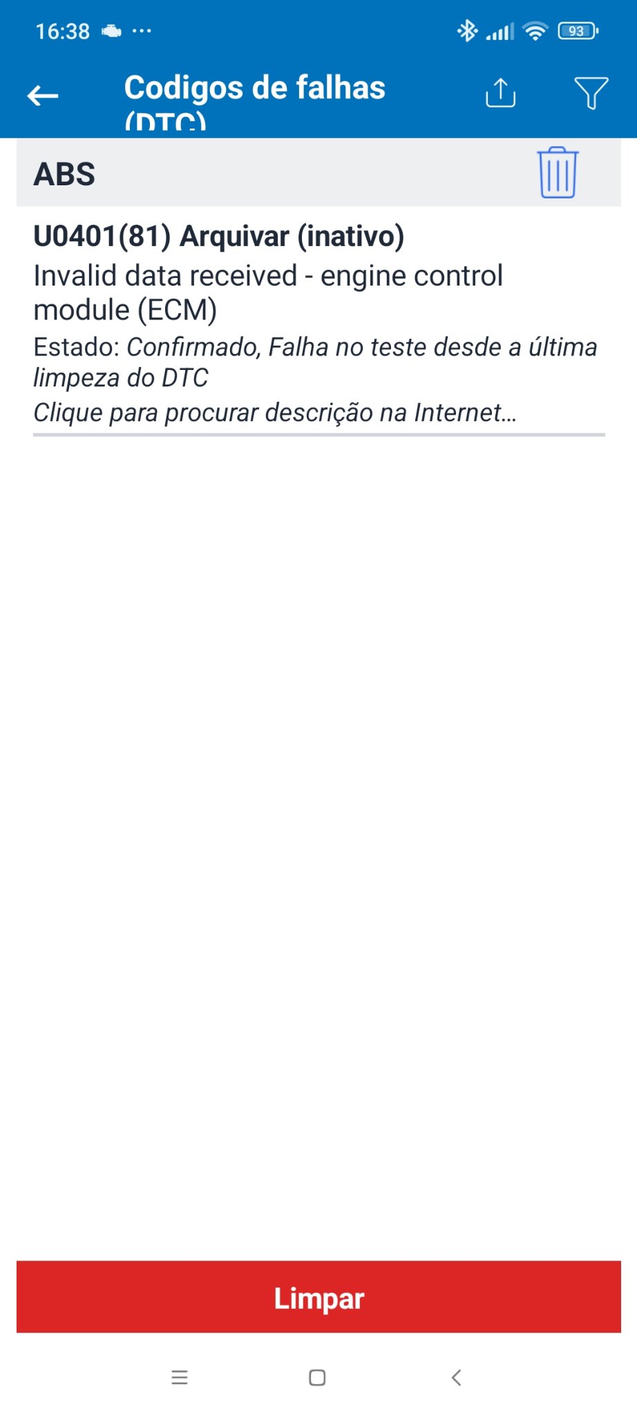

O código DTC U0401 num Peugeot significa "Dados inválidos recebidos do Módulo de Controlo do Motor (ECM/PCM)", indicando uma falha de comunicação na rede CAN do veículo.
Sintomas Comuns
• Luz de aviso do motor acesa (Check Engine)
• Entrada em modo de segurança (limp mode) com perda de potência
• Comportamento irregular ou falhas na passagem de caixa (em modelos automáticos)
• Dificuldade no arranque ou falha ao ligar
• Falha nos sistemas de controlo de estabilidade/tração
Principais Causas
• Bateria fraca ou tensão instável: A rede CAN dos Peugeot é muito sensível a quedas de voltagem no arranque.
• Problemas de cablagem ou fichas: Fios danificados, curto-circuitos ou terminais oxidados entre a ECU/ECM e a caixa de velocidades ou outros módulos.
• Erro de software: Firmware desatualizado ou corrompido no calculador do motor.
• Avaria num sensor ou no próprio ECM/TCM: Leitura de dados implausíveis enviada para o resto da rede.

"Falha no teste desde a última limpeza" significa que ocorreu pelo menos uma vez desde que os códigos foram apagados pela última vez.
Se voltar a reaparecer é um problema real (com esta já é a segunda vez) , se tiveres bateria de 12V fraca pode ser esse o caso.
