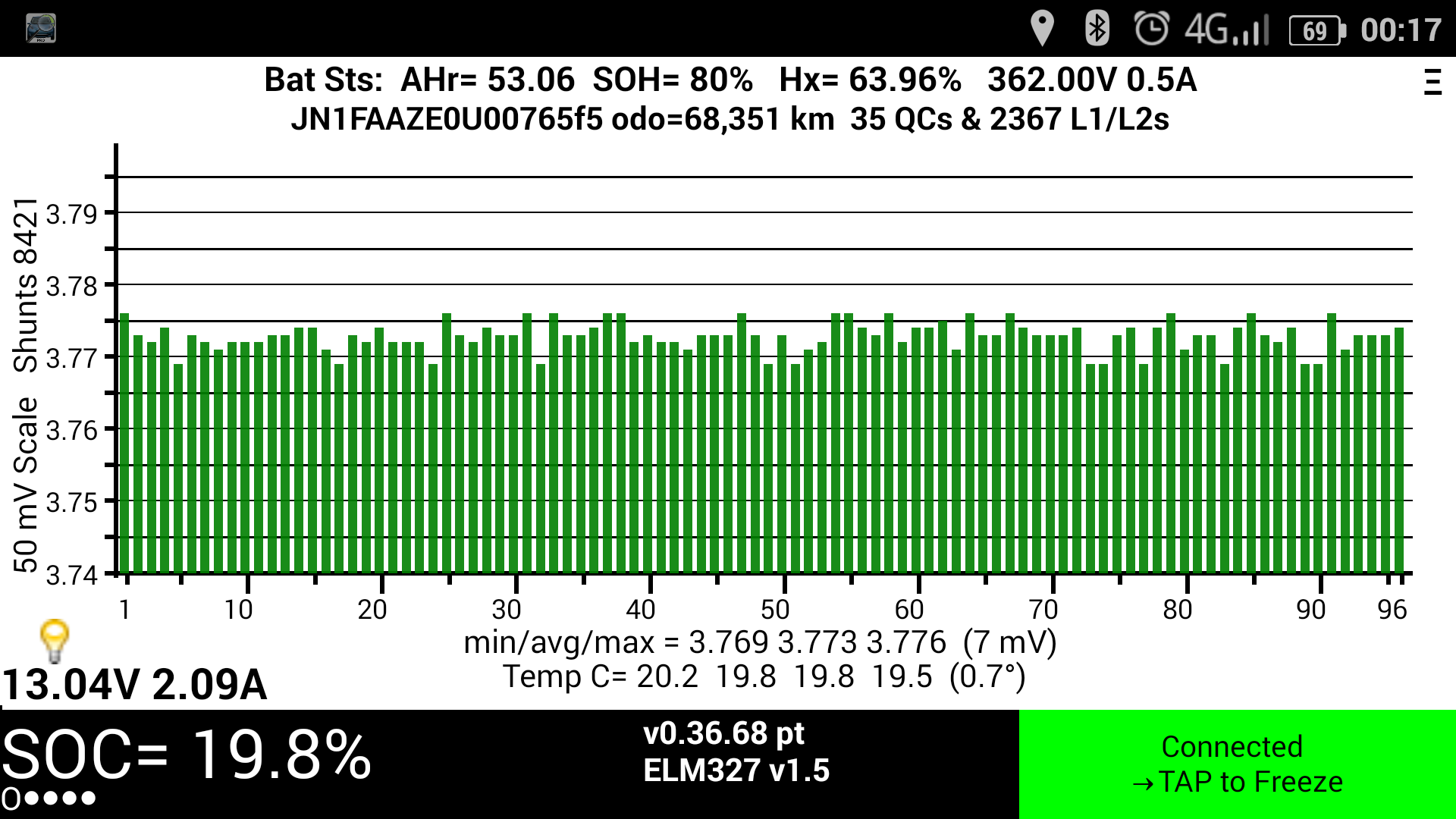

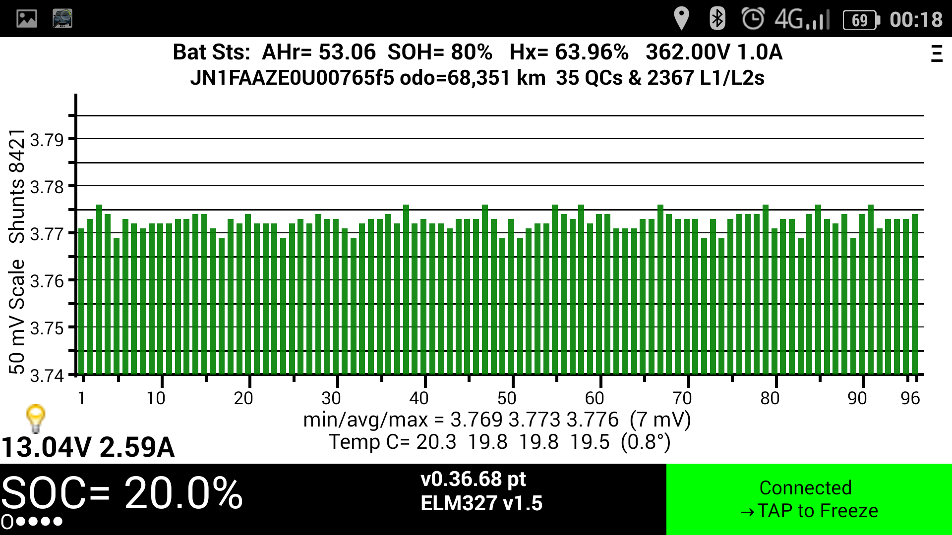

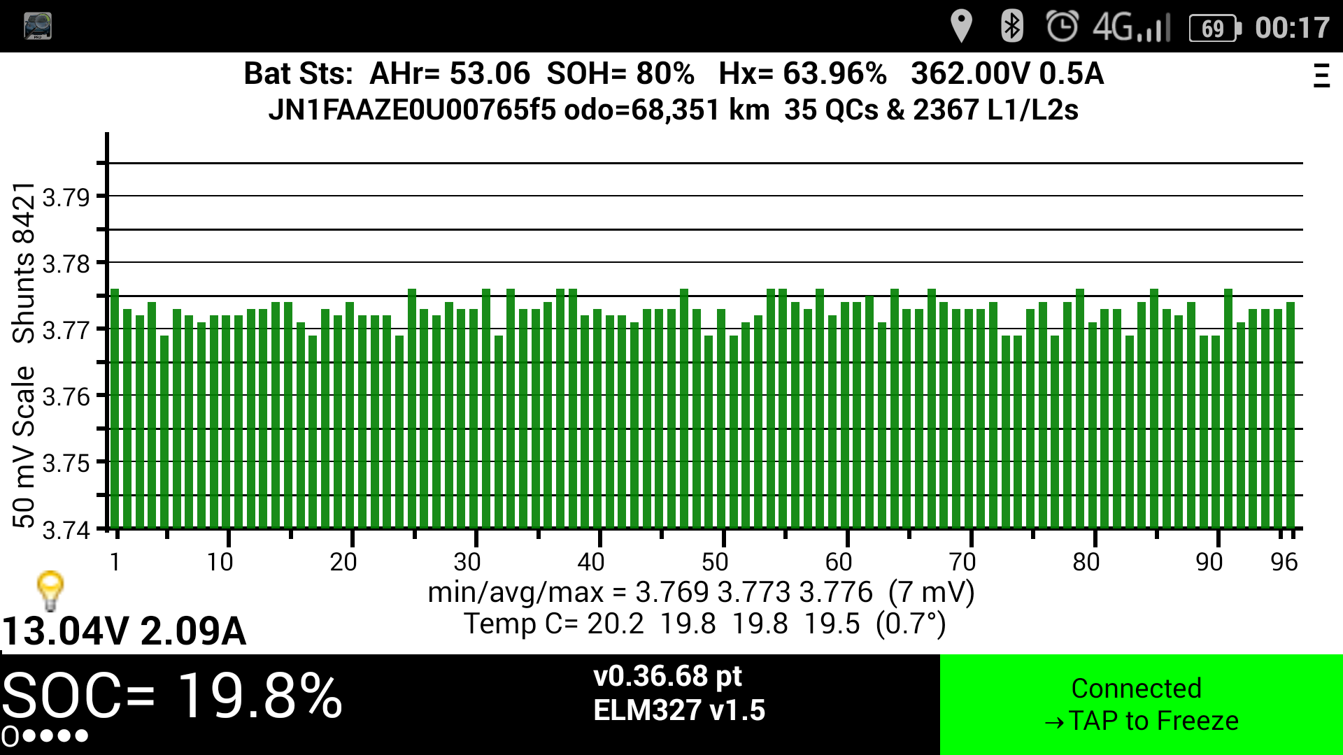

Mensagem por VETL »
Para os curiosos:
Última edição por VETL em 05 jun 2017, 14:35, editado 1 vez no total.

Mensagem por Orlando »
Os 7mv são maravilhosos...apenas vi isso uma vez num mk2...de resto sempre a 9v no minimo e com esse soc, por vezes mais de 100mv.
Mensagens: 10025
O aumento de SOC em 3 minutos foi desligando e voltando a ligar o carro ou sempre com o carro ligado (por ligado entenda-se com o LBC alimentado)?
Mensagem por VETL »
mjr Escreveu:O aumento de SOC em 3 minutos foi desligando e voltando a ligar o carro ou sempre com o carro ligado (por ligado entenda-se com o LBC alimentado)?
Sempre com o carro ligado. Apresentou sempre 45 gid's!
Antes tinha estado parado umas 5 horas...
Malm
Proprietário i-MiEV
Mensagens: 3529
Registado: 06 ago 2011, 15:38
Localização: Tábua
Mensagem por Malm »
Vá-se lá saber como. Eu pelo menos não estou a ver. Estarias tu a arrefecer as baterias? Assim a capacidade da bateria estaria a diminuir, mas como a energia que lá estava lá continuaria, o SoC aumenta.
