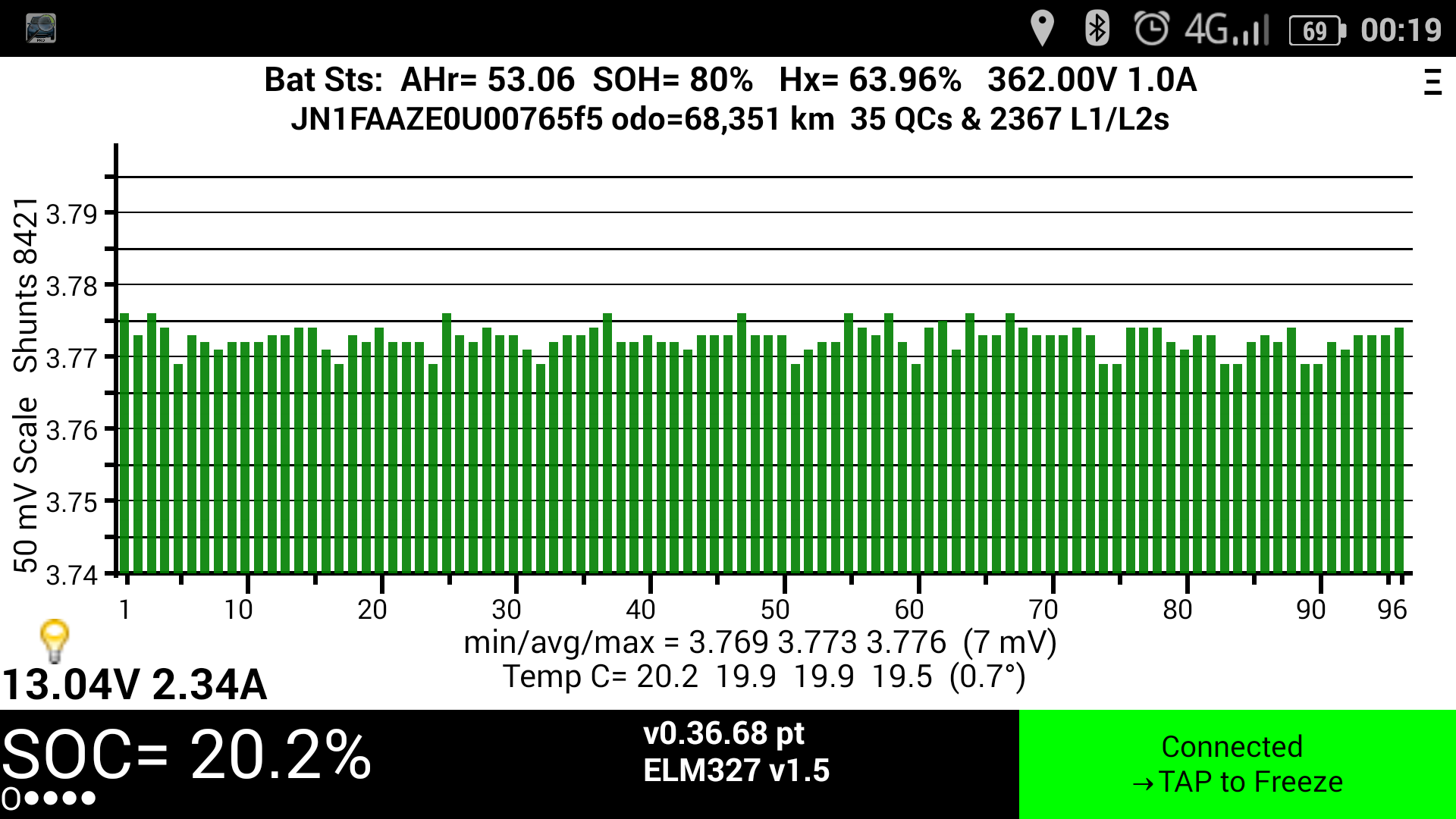

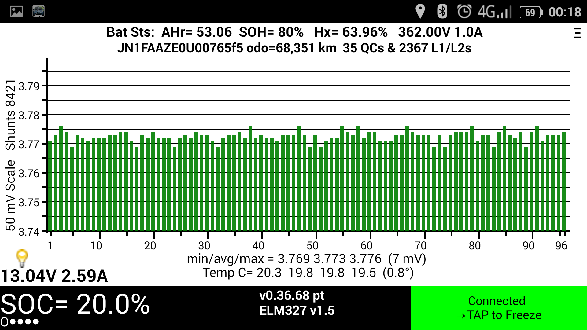

Mensagem por VETL » 12 jul 2015, 00:45

Mensagem por Orlando » 12 jul 2015, 10:24
Os 7mv são maravilhosos...apenas vi isso uma vez num mk2...de resto sempre a 9v no minimo e com esse soc, por vezes mais de 100mv.

Mensagem por mjr » 12 jul 2015, 11:27
O aumento de SOC em 3 minutos foi desligando e voltando a ligar o carro ou sempre com o carro ligado (por ligado entenda-se com o LBC alimentado)?

Mensagem por VETL » 12 jul 2015, 12:08
mjr Escreveu:O aumento de SOC em 3 minutos foi desligando e voltando a ligar o carro ou sempre com o carro ligado (por ligado entenda-se com o LBC alimentado)?
Sempre com o carro ligado. Apresentou sempre 45 gid's!
Antes tinha estado parado umas 5 horas...

Mensagem por Malm » 12 jul 2015, 14:56
Vá-se lá saber como. Eu pelo menos não estou a ver. Estarias tu a arrefecer as baterias? Assim a capacidade da bateria estaria a diminuir, mas como a energia que lá estava lá continuaria, o SoC aumenta.
