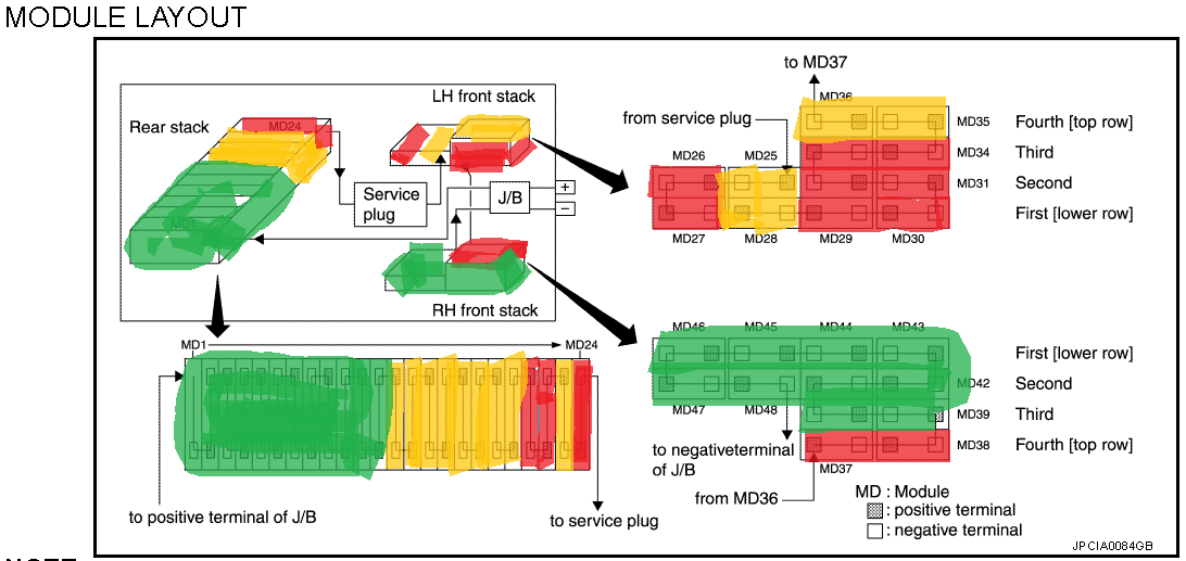

Re: Troca de Bateria - Condições da Nissan
Se calhar não preciso de trocar o meu pack!
Só tenho menos de uma dúzia de células fracas, reparem:
[img]http://i.imgur.com/rUucsSe.png[/img]
Não será possível colocar apenas estas celulas novas, sem ser na Nissan?
- Mensagens: 9957
Estava parado o carro? É estranho esse padrão de várias células seguidas.
Quando puderes faz uma carga a 100% e mostra uma imagem do LS, para ver se são células com menos capacidade ou se estao desequilibradas.
Outra perspetiva:
É claramente o lado esquerdo do pack o mais afetado.
