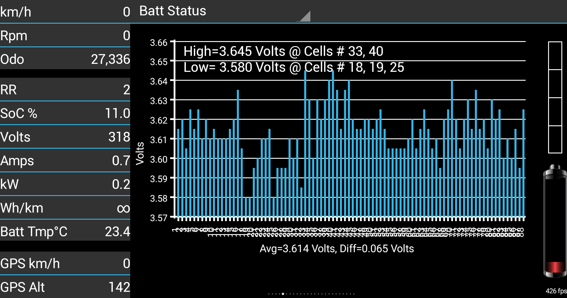

Durante o tempo que lá estive, aproveitei para refrigerar ao máximo a bateria e tentar que não aquecesse muito durante a carga. De pouco serviu: quando acabei tinha a célula mais alta a 37ºC.
Aproveitei para tirar o famoso screenshot a 11% de SOC, por causa das diferenças de células. Ficou assim:
Uma diferença de 0.065V. Não tenho referência... Será um bom valor?
