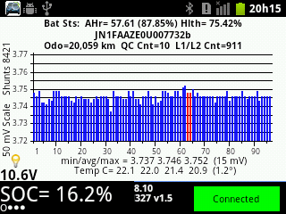

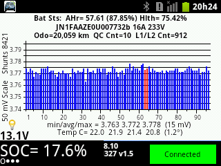

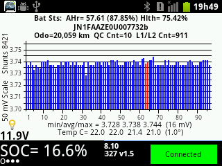

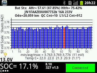

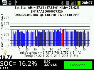

Hoje de manhã tive um percurso adicional não previsto, o que, conjugado com o facto de me ter esquecido do telemóvel no escritório ao fim do dia e por isso obrigado a lá voltar, acabei por fazer 95Km quando tinha saído de casa apenas com 75% da carga.
Ainda assim, cheguei às 19h45m com 17% de SOC.
Passados poucos minutos fiz este screnshot:
Mais uns minutos, e fiz este:
Mais alguns e este:
Depois liguei o carregamento e passados alguns minutos este:
O carregamento continuou...
Depois deixei-o ficar.
Para já não está a verificar-se a previsão do Malm:
