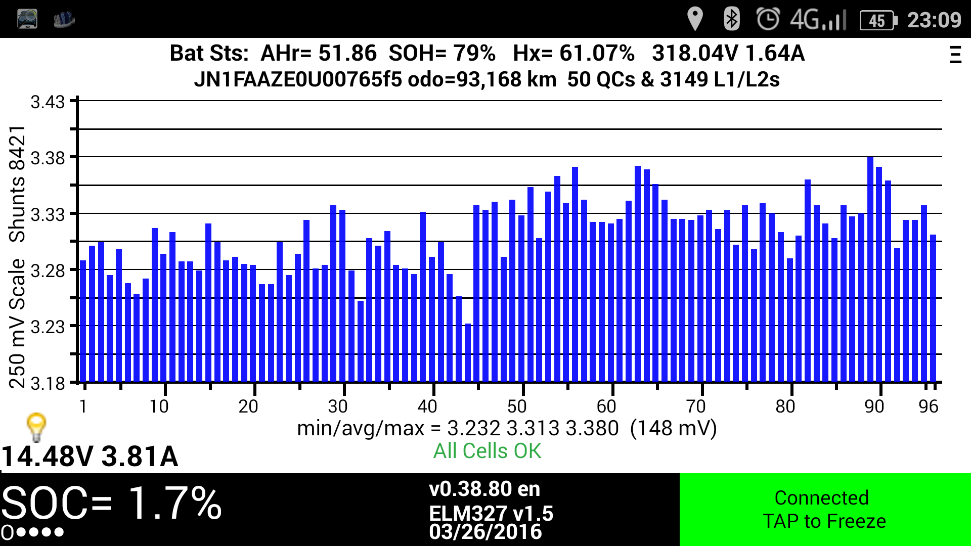

Estávamos no início de Julho/2015 e já fazíamos apostas:
Eu e o Malm estamos a um passo de acertar mas também podemos falhar pois ela pode caír este mês.
Vamos ver...
Entretanto, parece que a 32 já não é o único patinho feio. Parece que agora há outro mais feio ainda...
Entretanto o mjr já perdeu...mjr Escreveu:...Eu aponto para Março de 2016, quando as temperaturas começarem a subir...
Vamos ver...
Última edição por VETL em 04 jun 2017, 19:51, editado 1 vez no total.
Este gráfico só vem defender que com meia dúzia de células novas nesse pack, apesar dos anos e dos quilómetros, ficava quase como novo e a um preço muito mais convidativo! Era uma verdadeira manutenção do carro, normal em qualquer tipo de carro! Não tem nada a ver com a troca duma parte do motor do carro, pois isso também não se faz nos carros a combustão! A manutenção compreende apenas a reparação do que necessita!
