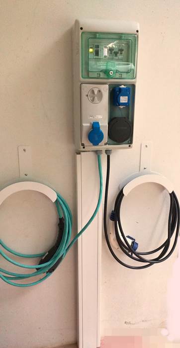

Nada melhor que uns dias de folga para preparar um ponto de carga decente para o Leaf, aliás agora já posso receber visitas eletricas pois tem tomadas para quase todos!
Desde que não ultrapasse a potencia contratada claro!
Por agora ainda é 100% verde, mas já deu para sentir que não vai ser facil, já ando a pensar numa éolica!!!

Gostaria de ver uns detalhes dessa azul superior do lado direito.
Onde se consegue ver isso?

Detalhes como? Saber de que tipo é?
É uma schuko!

Sim, mas as medidas entre aqueles 4 parafusos de fixação e onde encontrar uma.

Isso arranja se numa QQ loja de material eletrico...

Os 3 conetores Mode3 podem funcionar em simultaneo?
Qual a diferenca entre os 2 T1?
