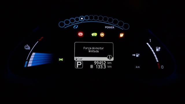

Tartaruga
[img]http://b54.in/bdsb[/img]
Ainda fui levar o lixo ao contentor em modo tartaruga e cheguei a casa assim:
[img]download/file.php?id=694[/img]
Ao contrário do que já li (não sei onde) por aqui, o LeafSpyPro continua a calcular e a mostrar as "Weak Cells" (pelo menos no android).

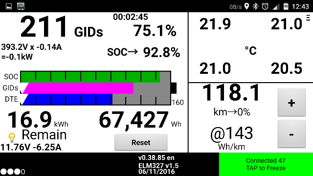

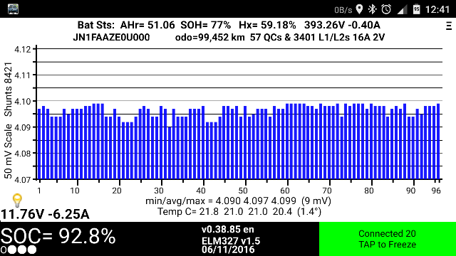

Ficou à carga de noite (com EVSE de 16A) e fui ter com ele apenas à hora do almoço do dia seguinte. Estava assim:
Desta vez preocupei-me em desligar logo que abriu o contactor para não forçar a bateria de 12v e não forcei um segundo carregamento.

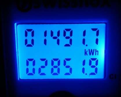

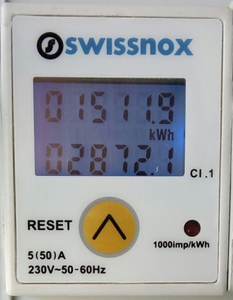

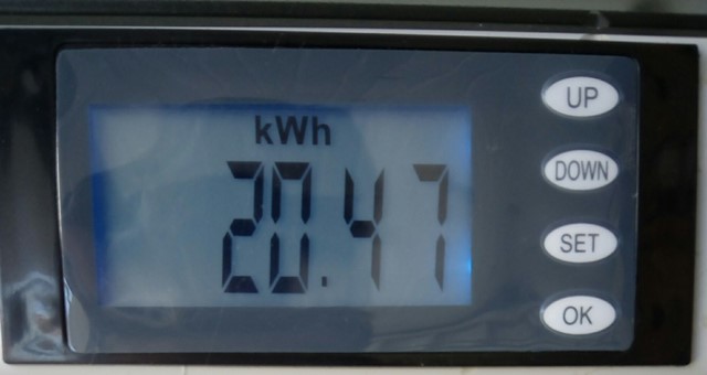

Os contadores mostravam
E pronto. Pareceu-me não haver nada a reclamar à Nissan.
Última edição por VETL em 04 jun 2017, 17:41, editado 4 vezes no total.
Mensagem por VETL »
MRider Escreveu:muito bom .
Mesmo considerando as perdas .
Quantos km ainda consegue fazer.
Ora, o teste da tomada deu mais do que 17kWh mas vamos considerar esse n.º redondo para simplificar.
Com as minhas médias diárias e normais de consumo (que estão documentadas por todo o lado do meu DB entre 12 e 13kWh aos 100Km), faria entre 130 (a 13kWh/100Km) e 140Km (a 12kWh/100Km).
Se tivesse mais paciência no pézito direito ainda poderia melhorar.
Nesta descarga fiz 133Km
