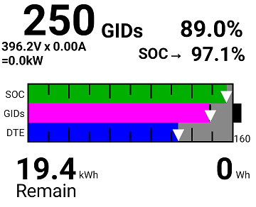

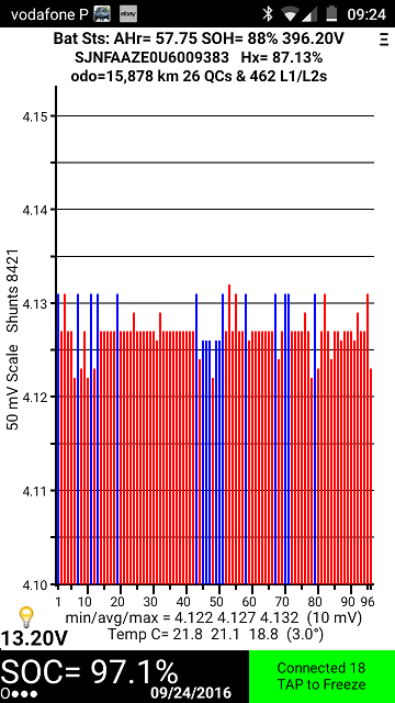

Ask and you shall receive :mrgreen:
O carro carregou durante 8h15m (pela hora a que recebi o mail do fim do carregamento)a 16A. Diz o meu contador que consumiu 23,8kWh
Estado da coisa cerca de 1h20m depois da hora do fim de carga

Teste da tomada: SOH = 95%
LBC: 88%
Mais um mk2 pessimista.

mjr Escreveu:Teste da tomada: SOH = 95%
LBC: 88%
Eu diria mais: super pessimista.
Aviso à navegação (que repito desde 2014) os dados que o carro dá não são reais!!!
Mensagens: 6703
Qual é a eficiência do carregador que consideras para chegar a este valor? É que 95% parece-me muito simpático para uma bateria com 2 anos (mais para 3 até, contando da data de fabrico), não?
Orlando Escreveu:os dados que o carro dá não são reais!!!
Para boa parte dos utilizadores a única métrica que existe são as barras de capacidade (bem, para outros VE nem há métrica nenhuma :mrgreen: ) e, por exemplo, o ogadiv já perdeu 1 barra (não sei se ele tem algum teste de tomada feito) e o lmlr deve estar a perder (com um carro com um ano!). É uma falha importante, diria eu.
Ainda não há dados que permitam a confirmação disso, mas imagina que essa má estimativa resulta em limitação da regeneração como têm reportado por aqui nos mk1, quando na prática a bateria está muito melhor do que o carro estima?

PS: O Ogadiv se tivesse um mk1 já só teria 9 barras, o homem é dnar sempre com CR e calor; o lmr fez um teste de tomada que + do que deixa provas que está tudo ok; e tu agora tb vês que a tua bateria tem bem mais do que 57...tem cerca de 60ah!

Eu considerei que 100% são 25kW.h da tomada, que foi o que o meu gastou com menos de 1 mês de "vida". Nos mk2 o carregador é ligeiramente mais eficiente, mas também parece que vai até um SOC real mais elevado, pelo que os dois efeitos devem combinar-se e 100% também deve ser muito próximo de 25kW.h da tomada.
