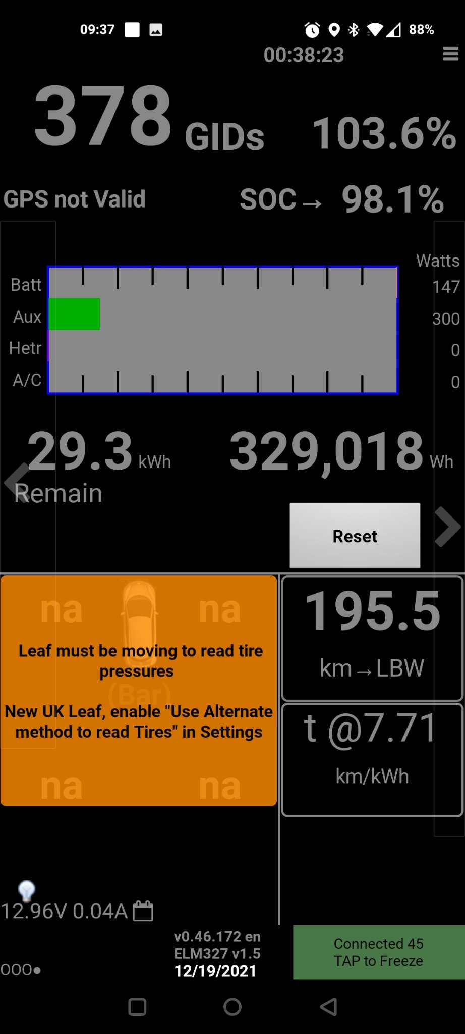

Ora ainda bem que tudo decorreu conforme os pressupostos da garantia Nissan.
Há precisamente 1 ano o meu leaf 30kwh de 2017 levou bateria nova de 30kwh num concessionário Nissan também ao abrigo da garantia. Nessa altura, tal como agora, o leafspy continua a reportar que existem 29.3 kwh disponíveis. Percorreu neste período cerca de 19 mil kms.
Cumprindo os limites de velocidade consigo percorrer cá na ilha mais de 200 kms.

Não noto decréscimo na autonomia para já. Fiz 4 cargas rápidas e 180 lentas em casa.

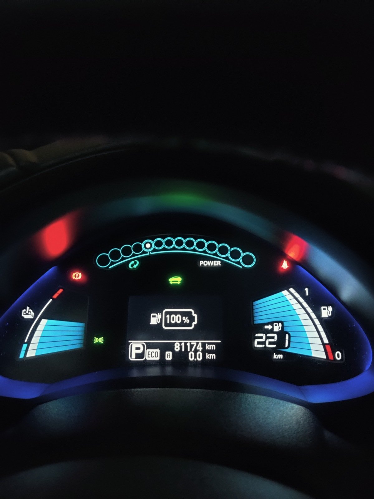

Mensagem por frankesousa » 28 jan 2022, 15:51
Aqui está a 1ª foto a saída da Nissan:
