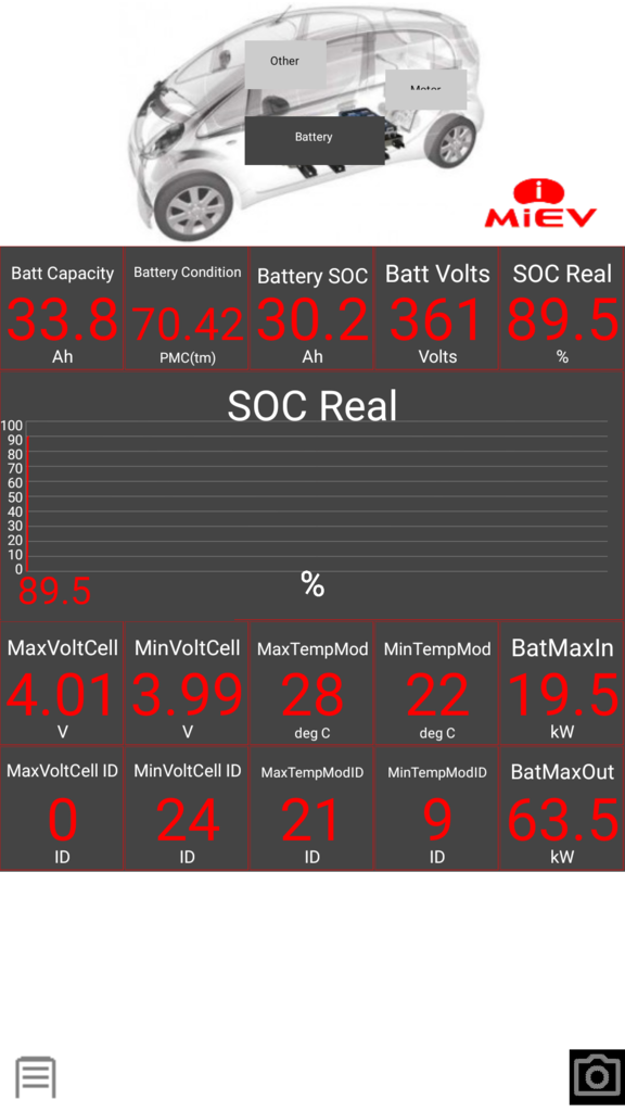

E agora uma das primeiras imagens do EvBatMon para i-MiEV a serem publicadas na net, a funcionar corretamente e de um caso real, mais concretamente o do meu carro (com a devida autorização do autor da app).
Estes dados foram obtidos antes de sair de Aveiro, após um carregamento que segundo o Canion e o carro terá atingido os 93,5/94% de SoC.
Os dados MaxVoltCell, MinVoltCell, MAxTempMod, MinTempMod e Batt Volts, que comparei com os dados do CaniOn no mesmo momento, coincidem perfeitamente. Já o SOC Real revela uma descrepância que já me foi explicada pelo autor da app. Segundo ele é possível retirar dois valores de SoC a partir do carro, o SoC Display e o SoC Real. O SoC Display é o apresentado pelo carro e também pelo Canion. No EvBatMon também é possível obter o SoC Display, mas ainda não me dei ao trabalho de o verificar com o Canion.

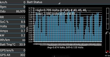

Imagem do CaniOn depois de chegar a Tábua, com 10,5%, e depois te o ter levado sem carregar entretanto até ao Intermarché. Olá tartaruga. Não me metes medo nenhum.
Pelo menos parece evidente que tem tartaruga até aos 0,0% de SoC, e isso é muito bom. Quero acreditar que a diferença de carga nas células que se nota se deve, em parte, às diferenças de temperatura na caixa das baterias, dado que esteve durante o dia, bastante tempo, a ser abastecida por ar frio, e este não é repartido de igual modo por toda a caixa.
