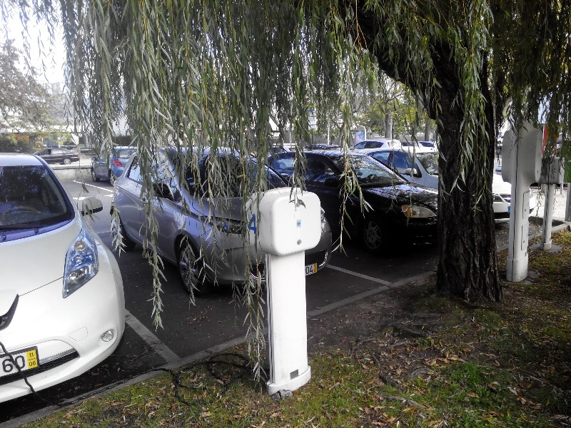

Era esta a situação às 14h... dois CIs a ocupar lugar indevido, um Leaf com carregador "ligado" (mas sem carregar) e um ZOE estacionado sem qualquer cabo.
Tive que estacionar do "outro lado" (de onde tirei foto) para poder carregar a #Capicua.
Espero não chegar e ter um papelzinho de boas festas por parte das nossas autoridades!

Assim é lixado... Ligaste para a polícia? Só assim é que as mentalidades mudam
