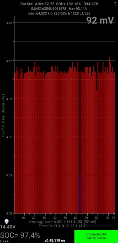

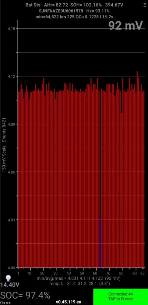

Para acelerar o balanceamento desse pack (não parece ser uma célula danificada, caso contrário não estaria paulatinamente a aproximar-se das outras) a melhor solução é manter o carro ligado o maior tempo possível. Ele só balanceia "ativamente" quando está em ready to drive, a carregar, ou em climatização do pack.

Estamos a falar de uma corrente 8 -9 mA, o que para este caso de cerca de 10% de desfasamento do SOC entre células são uns 8Ah. Isto significa que são necessárias umas 8000mAh / 8mA = 1000 horas para equilibrar. É mais de um mês inteiro em que o carro tem de estar num dos 3 estados que indiquei.

mjr Escreveu: 25 jul 2021, 23:13 Para acelerar o balanceamento desse pack (não parece ser uma célula danificada, caso contrário não estaria paulatinamente a aproximar-se das outras) a melhor solução é manter o carro ligado o maior tempo possível. Ele só balanceia "ativamente" quando está em ready to drive, a carregar, ou em climatização do pack.
Quem quiser um pouco mais sobre como é feito o balanceamento:
https://www.mynissanleaf.com/viewtopic. ... 70#p380079
Efetivamente o diferencial tem vindo a se esbater com o passar do tempo. As duas imagens seguintes são de 05 de Fevereiro de 2021, logo após a substituição do pack.
