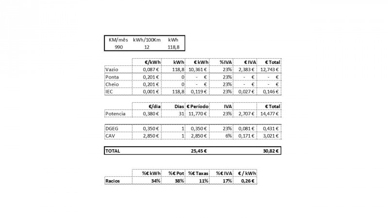

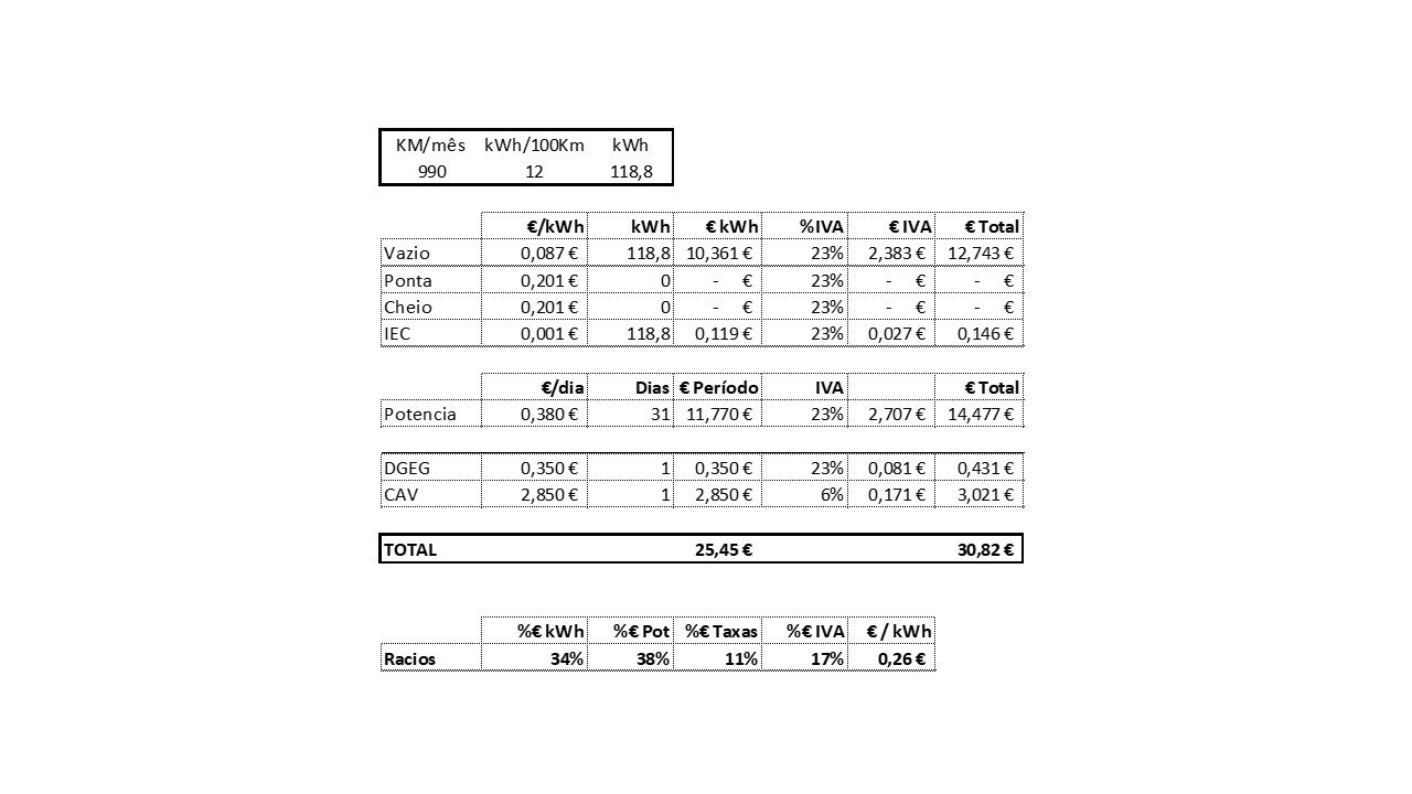

Quick math...
Agora que se aproxima (esperemos nós) a fase de comercialização, faz sentido compreender quanto custo carregar o VE em casa.
Cada caso é um caso e no meu caso tenho um contrato da EDP dedicado (100%) na garagem (não dava para puxar cabos de um 8º andar para um piso -2.
De referir que dentro de 1 semana faz 3 meses que adquiri o meu Zoe, e hoje atingiu a marca dos 5.000 Km e até ao momento apenas carreguei 31kWh neste ponto (100% tomada 10A 0% Wallbox) porque nos 1ºs dias ainda não tinha o cartão mobi.e
Assim, sendo fica a imagem abaixo com as continhas:
Se na fase de comercialização o €/kWh for inferior a 0,26€, então não compensa carregar em casa. Se for superior (e eu acredito que será muiiiitooo superior) então o carregamento será sempre efectuado em casa (excepto viagens longas).
Note-se que a potencia contratada é de 6,9kVa para tirar algum partido da Wallbox de 7,4kW
Interessante é compreender que apenas 1/3 do que pago é que é realmente kWh...
Com este contrato, e com consumo 0 kWh tenho um encargo de €17,93
Seja como for, para os Km que estimo fazer por mês, pagarei €30,82 em vez dos €115 que gastaria com a gasolina.
Conclusão: Mobilidade Eléctrica = Good shiet!

A fase comercial só se aplica aos PCR. Por isso se carrregas em PCN, continua ;)
Eu fiz contas a quanto custava carregar em casa desde que comecei a ponderar o eléctrico.

Estás certo disso? Se assim for baixo a potência contratada para 3,45 KVa baixando assim de 0,380 € /dia para 0,226€ (+IVA).
Mensagens: 6688
Sim, de certeza. Só se vão pagar para já (logo se vê quando :roll: ) os PCR.
