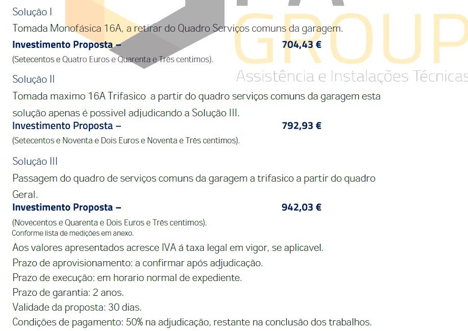

Olá boa tarde a todos
Li algures aqui no forum que o sould EV nao carrega em trifasico?
confirmam?
estou neste momento a avançar para dar o grande passo mas isto nao esta facil, vejam bem os orçamentos qur me deram :-(
Solução 1
Tomada Monofásica 16A, a retirar do Quadro Serviços comuns da garagem. 700€
Solução 2
Tomada maximo 16A Trifasico a partir do quadro serviços comuns da garagem, esta solução apenas é possivel adjudicando a Solução III. 792€
Solução 3
Passagem do quadro de serviços comuns da garagem a trifasico a partir do quadro Geral. 942€
download/file.php?mode=view&id=1910
isto para mim é tudo chines
alguem me consegue ajudar?

Sim, o soul é monofásico.
O que te pedem é a solução 2+3, parece ser actualizar o quadro comum da garagem para passar a trifásico (solução 3) e depois instalar-te a tomada trifásica a partir dessa actualização (solução 2).
Faz sentido, mas diria que a solução 3 devia ser suportada pelo condomínio, uma vez que será útil a toda a gente. Tu suportarias a 2.
Dito isto, o soul não usa trifásico, mas teres 16A em vez de 10A é uma mais valia.
Se possível, aponta a um carro que carregue em trifásico (sim, são poucos...) para poderes tirar proveito da maior disponibilidade de potência
