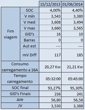

Estes são os dados das minhas duas descargas mais profundas:
Para calcular a degradação (considerando o que o carro consegue carregar após uma descarga profunda) quais serão os seguintes parâmetros que deverei comparar para um carro novo com os 65,58Ah:
- Consumo num carregamento completo a 16A?
- GID's com carregamento completo?
E com isso, qual a degradação aparente do meu pack em cada cenário?

Eu tenho tudo rdias...rdias Escreveu:será o valor de consumo da tomada... mas seria necessário o valor de inicio como referencia... pode-se usar um valor de referência geral mas não será tão preciso...
Faltam-me apenas as referências de um carro novo.
- Mensagens: 10043
Tendo em conta que a descarga mais profunda ainda ficou bem acima dos 3,3V, penso que ainda daria para carregar mais 0,5kW.h se fosse até "morrer". Assim seriam carregados 21,7kW.h de morto a 100%. Como referência podes usar os 25kW.h para um carro novo, o que daria 86,8% da capacidade de um carro novo ou 13,2% de degradação. Multiplicando 0,868 por 65,56Ah dá 56,92Ah, muito próximo do valor que o carro indica.

Obrigadíssimo mjr.
Era isso que me perecia - mais coisa menos coisa, o meu carro está a reportar um valor correcto para a capacidade do seu pack...
