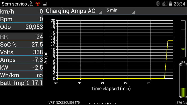

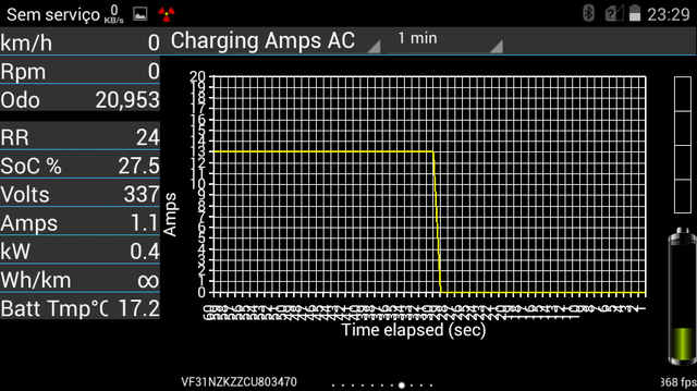

Bem, para não estar a criar spam no tópico dos postos de Aveiro, e pesquisando mais um pouco sobre a dica do "loop da morte", encontrei a pseudo-solução reportada pelo rnlcarlov:
Ontem não tinha o canion comigo mas posso confirmar que tinha 4 barras...portanto o fasquia dos 30% estava a ser atingida. Vou tentar nos próximos dias."Como saí do loop da morte?
Estive atento ao Canion para ver o momento ao fim do qual o carro desliga o carregamento e nessa altura abortei manualmente a carregamento no posto, impedindo que o carro descarregasse aqueles 5 minutos. Quando reiniciei a carga o carro já não parou e ainda agora está a comer electões."

Solução alternativa é ligar uma ficha dupla antes do EVSE e ligar-lhe alguma coisa que consuma 120W (lâmpada, p .ex). Quando não posso estar ao pé do carro para passar o loop é isso que faço e a paragem já não acontece. Isto tanto dá para as fichas CEE como para as Mennekes. No caso das Mennekes é necessário ter um adaptador Mennekes-Schuko que vendem por exemplo na Gingabike, em Águeda.renateves Escreveu:Bem, para não estar a criar spam no tópico dos postos de Aveiro, e pesquisando mais um pouco sobre a dica do "loop da morte", encontrei a pseudo-solução reportada pelo rnlcarlov:

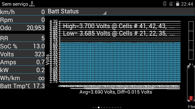

Ontem finalmente consegui testar o carregamento via tomadas Menekes (Mobi-e)... Para a próxuma não esquecer da mantinha térmica!
Início do carregamento
10 minutos depois carregou 4% SOC (17%)
20 minutos depois (30min desde o seu início) estava o SOC a 24.5%
10 minutos depois chegou o maldito "loop"
Loop da morte em acção entrou em acção aos 27.5% SOC
Novo carregamento

O teu carro a 13% está espetacular.renateves Escreveu:Ontem finalmente consegui testar o carregamento via tomadas Menekes (Mobi-e)... Para a próxuma não esquecer da mantinha térmica!![]()
Novo carregamento
