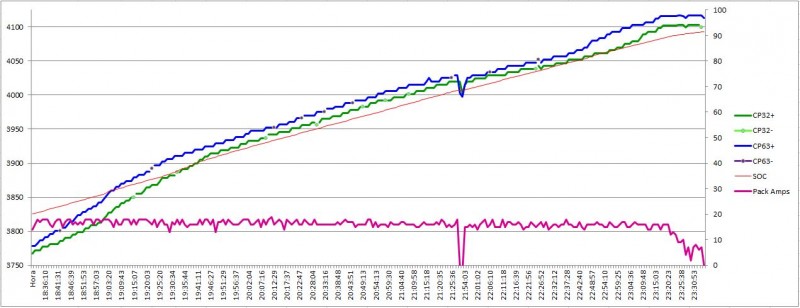

Mensagem por VETL »
VETL Escreveu:...
[img]download/file.php?id=886&t=1[/img]
(Se clicarem na imagem podem vê-la numa dimensão maior)

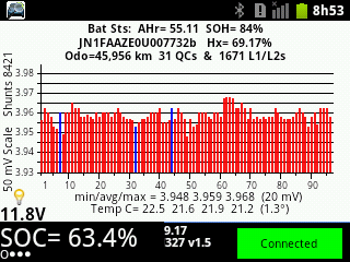

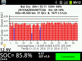

Assim à primeira vista, vou experimentar passar a deixá-lo uns tempos com cerca de 85% SOC (zona onde a distância entre elas é maior) a ver se ele começa a atacar as que interessam e a deixar a 32 em paz...
Ora nem de propósito, mesmo antes de fazer os testes recomendados pelo mjr, deixei-o hoje a repousar durante a noite com 86%SOC.
De manhã, depois dos glitches, o panorama era este:
E mesmo depois de umas aceleradelas bem boas e 30Km depois mantinha-se o cenário:
O que irá resultar daqui?
Terá sido coincidência?
Última edição por VETL em 05 jun 2017, 14:07, editado 1 vez no total.

Nunca vi tantos vermelhos!
