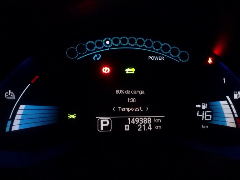

Já fui
[img]http://i.imgur.com/Mz2VuIr.jpg[/img]
Portanto, sou o 2° mk2 a perder a 12° barra, certo?

Que se passou para perder a barra com tão poucos KMs? de que mês foi a produção do mesmo?

beme83 Escreveu:Que se passou para perder a barra com tão poucos KMs? de que mês foi a produção do mesmo?
Nada de especial. A matricula é de Março de 2015, terá saído da fábrica pela mesma altura do lmlr.
A unica coisa que me convence é que o primeiro ano esteve sempre carregado, veio com umas 80QC em 5000 e tal kms.
Vamos ver daqui para a frente se aguenta mais tempo.

Pois, era para breve como te tinha dito. Antes assim.
O do APR perdeu a primeira há mais de um ano, mas é de 2013.
Com os nossos, até pelo numero de série tão próximo, ou há problemas no pack ou subestima claramente a capacidade.
Pelas nossas autonomias, inclino-me mais para a segunda hipótese, de qualquer forma é excelente para conseguirmos um pack em garantia, até pode ser que seja de 30 ou mais se entretanto esgotarem o stock ;)
