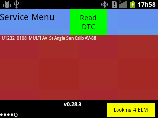

Bem, lá perdi o amor a mais 12 euritos e instalei a nova aplicação.
Entrei no "Service menu" e fiz "Read DTC".
Apareceu-me isto:
Read DTC.png (10.6 KiB) Visto 4977 vezes
Deve ter a ver com a calibragem das linhas orientadoras na câmera de marcha atrás, não?
Quando tiver tempo vou tentar ver o que se passa.

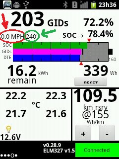

Na nova aplicação, no lugar onde antes apareciam as rotações do motor, aparece agora isto:
Até achei interessante colocarem aqui a velocidade mas não consigo coloca-la em Km/h (assinalado a vermelho). Será que não estou a ver bem a coisa ou será uma "falta de lembradura" do programador?
Ainda não descobri o que é aquela coisa que assinalei a verde. :x Será que são minutos de condução remanescentes?

Mensagem por VETL »
VETL Escreveu:Na nova aplicação, no lugar onde antes apareciam as rotações do motor, aparece agora isto:
Bem, já descobri que esta informação é providenciada pelo GPS e é a velocidade e a altitude (em Mph e em feet respectivamente).
Se desactivarmos o gps continuamos a ver as rpm do motor neste local.
