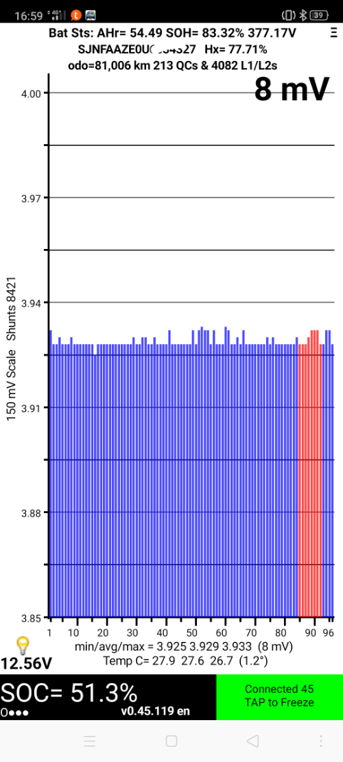

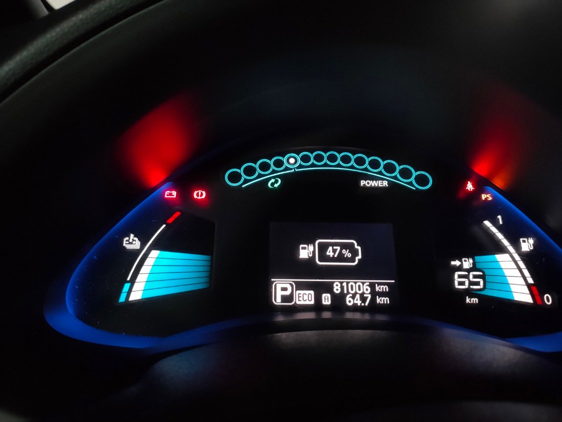

Pequena atualização deste DB. Passaram mais 3 meses e hoje o carro atingiu a marca dos 81 mil kms. A bateria está como mostra a imagem.

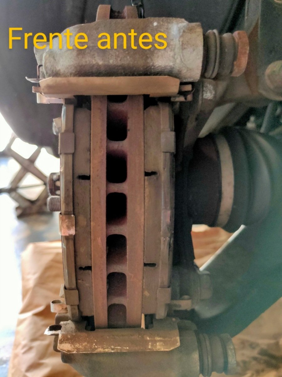

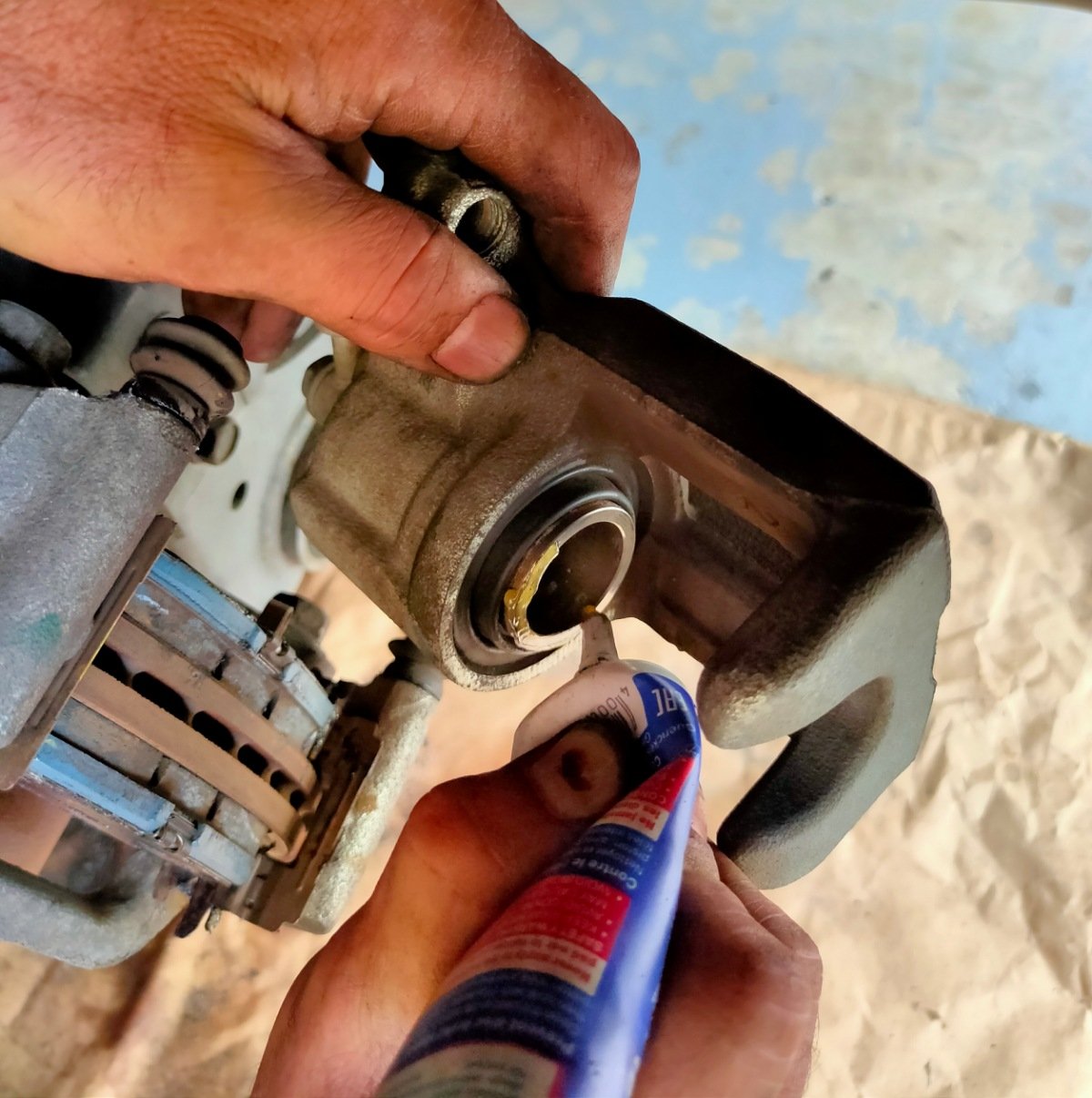

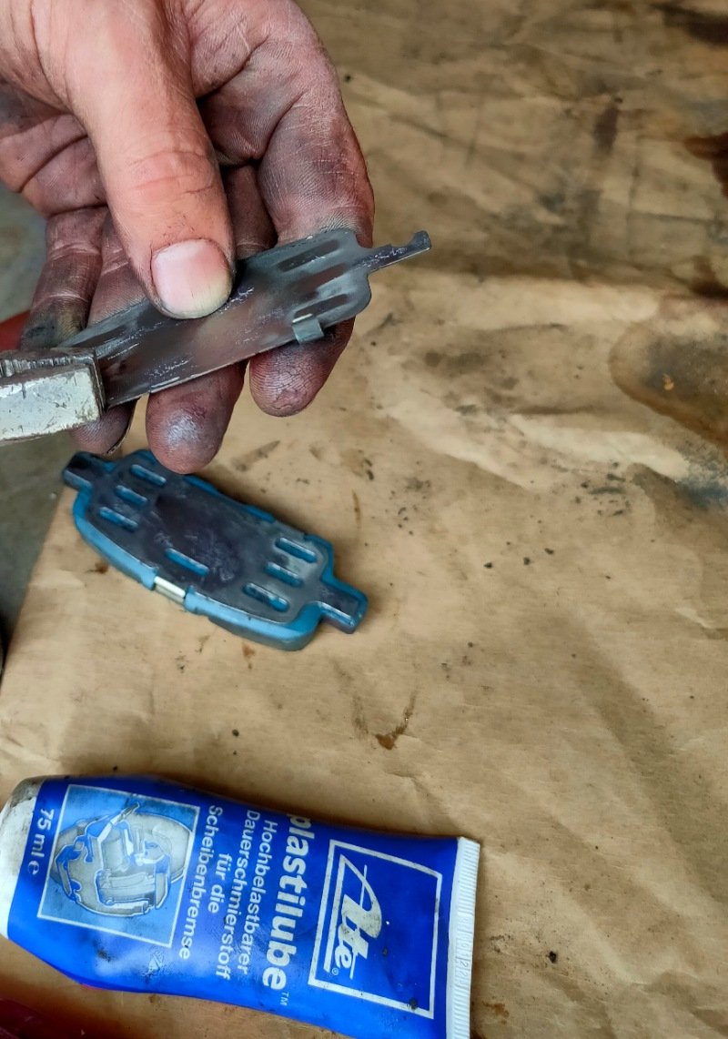

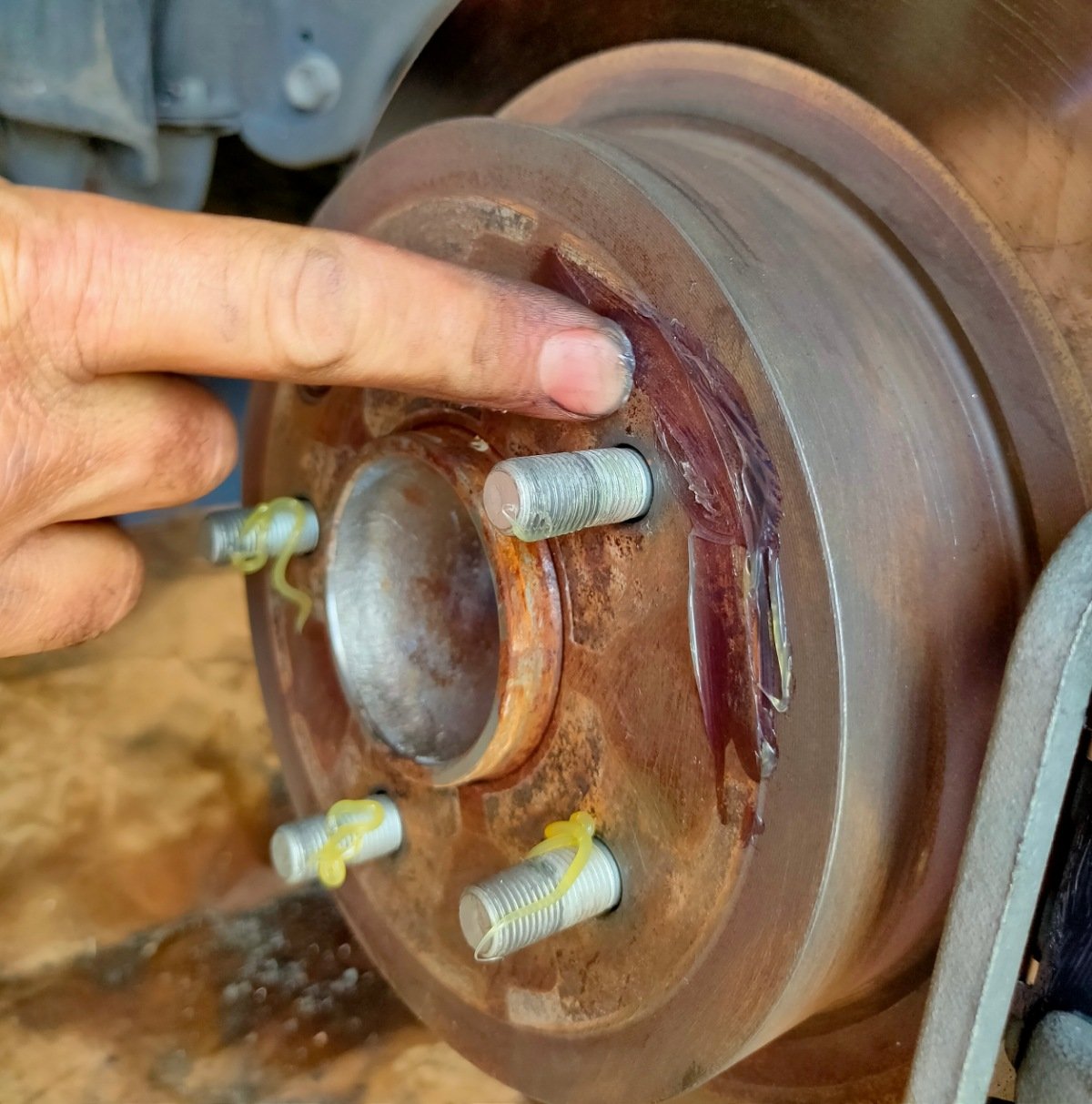

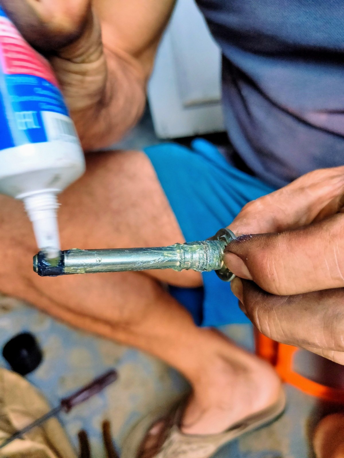

Viva. Vamos lá dar um pouco mais de vida a este diário de bordo!

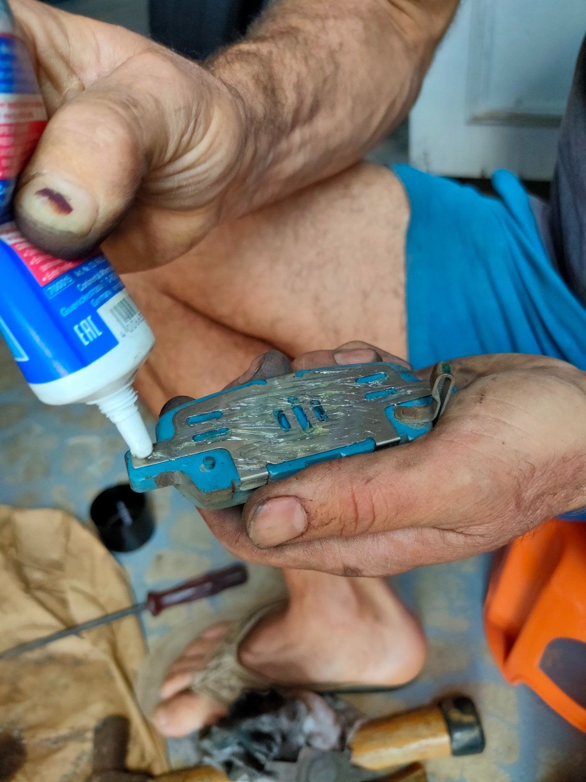

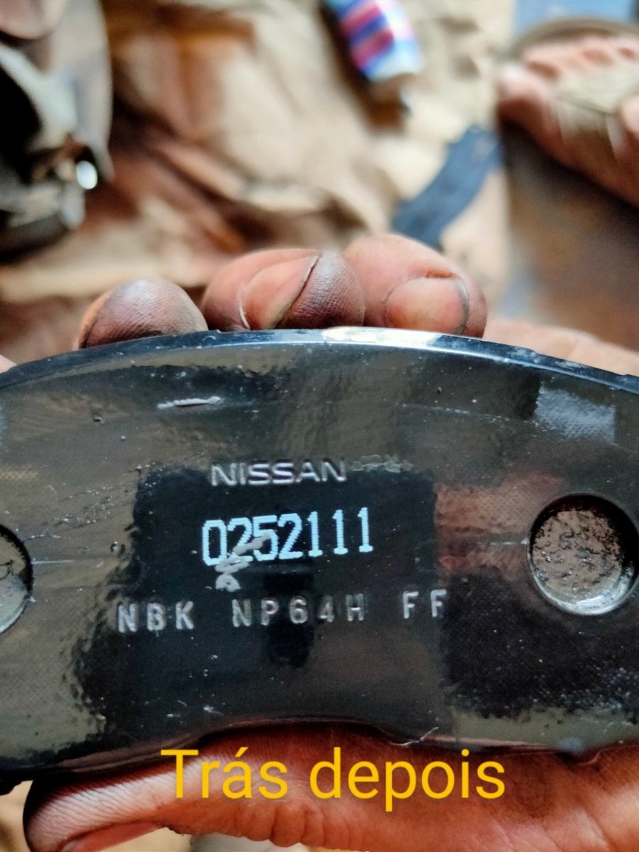

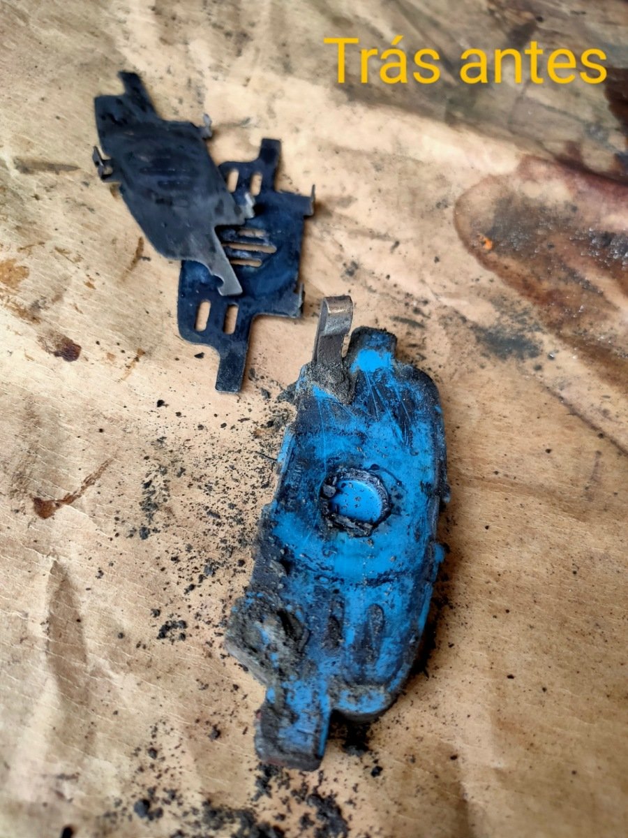

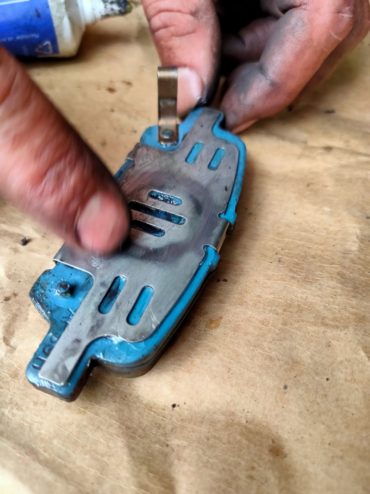

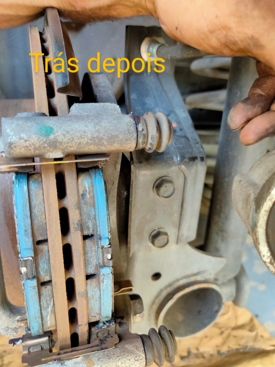

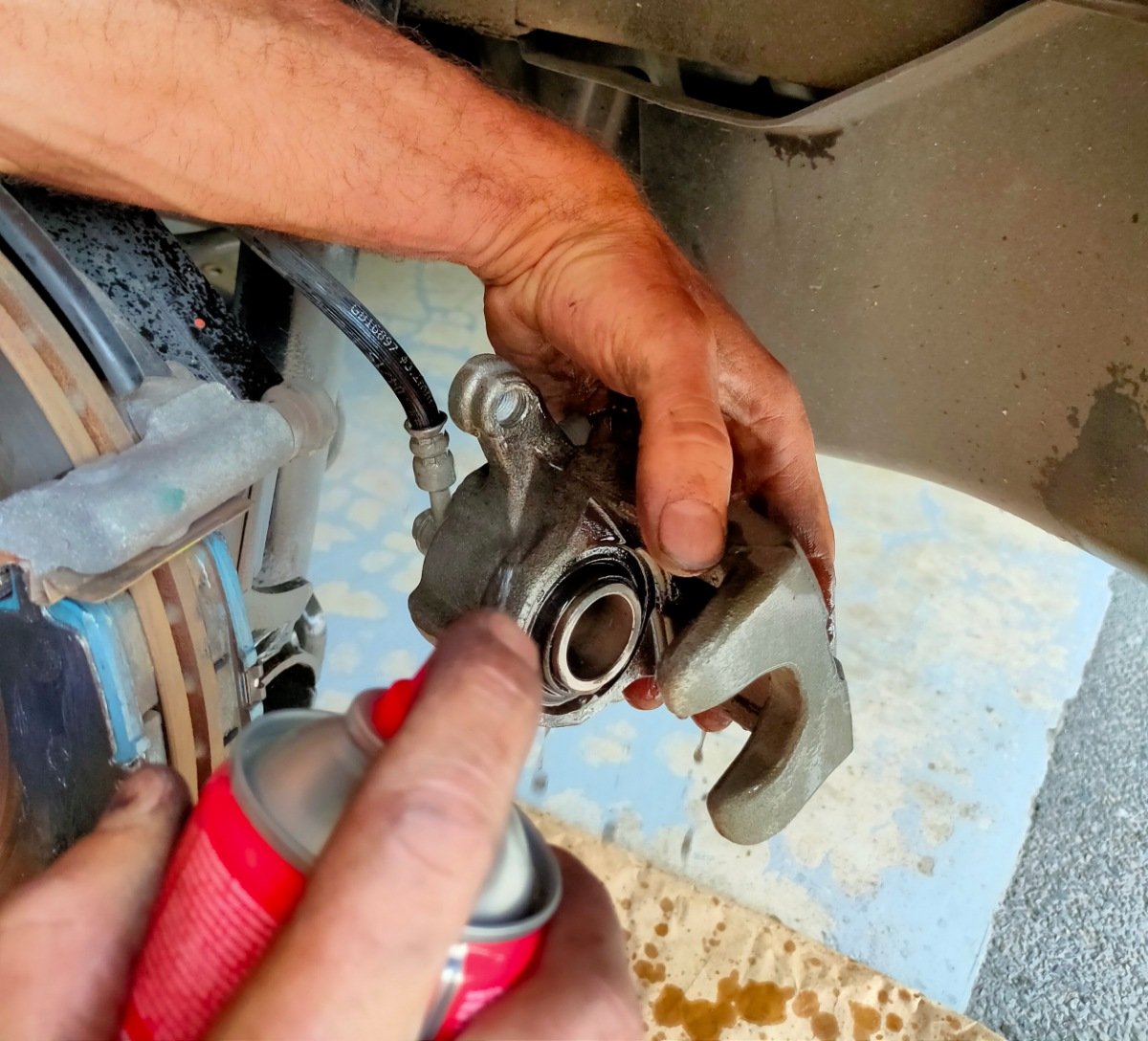

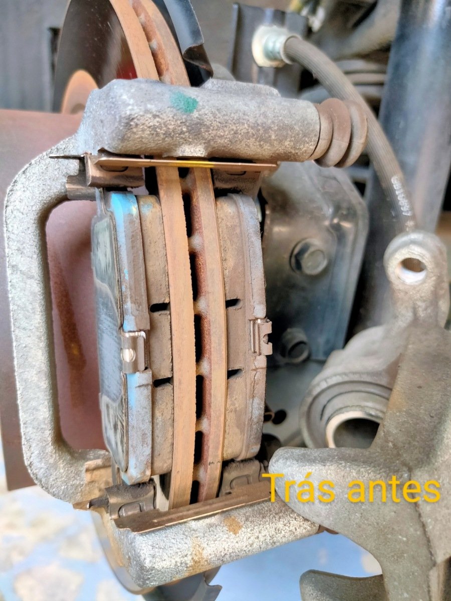

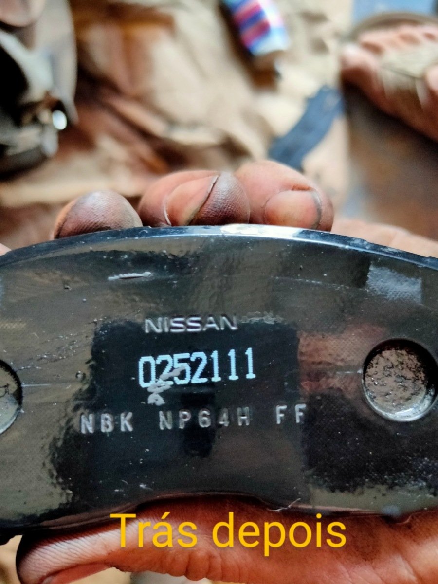

Por estes dias o meu leaf 24kwh de 10/2015 conta com quase 85 mil kms e está com um SOH que oscila entre os 82 e 83%.
Com o objetivo de debelar uma chiada que ouvia quando fazia marcha atrás, além dos crónicos estalidos ao travar e acelerar, ontem foi dia de efetuar limpeza e lubrificação no sistema de travagem. Para tal, contei com a ajuda de um bom amigo e utilizei um limpa travões convencional da TRW. Já a lubrificação foi realizada recorrendo à PLASTILUB da ATE.
Após o trabalho o carro ficou impecável! Deixei de ouvir a tal chiada e os estalidos. Logo se vê a evolução com o passar do tempo.
De seguida deixo algumas fotos do trabalho.

- Mensagens: 3332
Não desfazendo no excelente trabalho, eliminei a chiadeira do meu Leaf 24 com spray limpa-travões da Norauto.
Só tirei as rodas e pulverizei discos e pastilhas!
